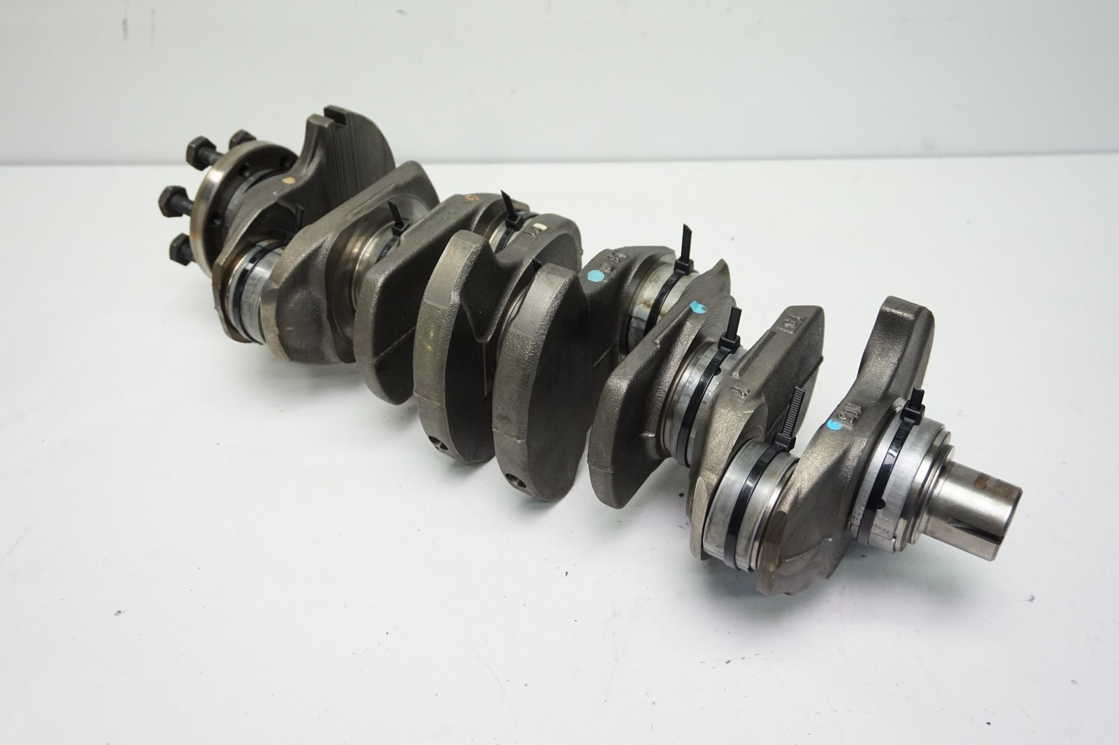

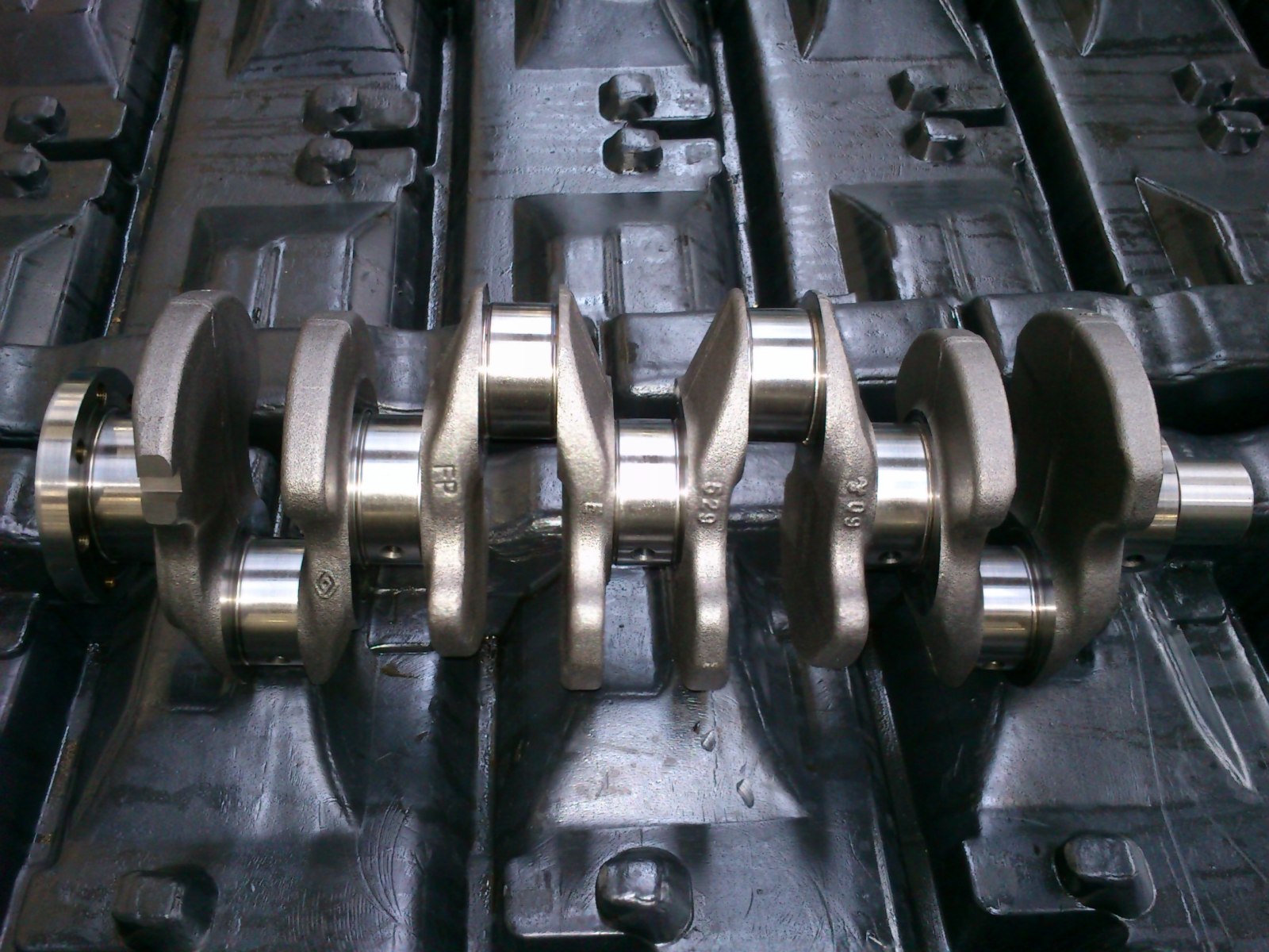

[QUOTE = "NorthloopCup, post: 11691357, membro: 61663"] Tutto dipende dalla manovella che stai utilizzando. Se si tratta dell'articolo ph2 172 standard, non sprecherei i tuoi soldi. Sono s ** t e flettono troppo. Solo le pedivelle che vale la pena di preoccuparsi sono la manovella ph1 e la manovella 197. Qualunque altra cosa è meglio che venga usata come fermata della porta. [/ QUOTE]
PH1
PH2
197
That`s all right?
PH1
PH2
197
That`s all right?
Yeah that’s it mate. You’ve missed out the ph2 182 crank though as that’s different again, but equally as shite as the ph2 172 item.
