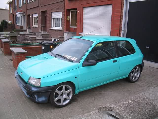

ik ben Laurenz wonende te Kessel (Belgie)
Ben 19j en in bezit van een clio 1.8 16v uit 1991 (binnen 4 jaar oldtimer, oldtimerwet in BE is anders dan NL, vanaf de wagen 25j is kan deze op O-kenteken gezet worden voor de belastingen)
Heb hier het laatste jaar (schiet me er niet op af) een clio 1.8 16v staan, en er komt eindelijk schot in het hele dingetje.
dus waarom geen project page aanmaken dan ;)

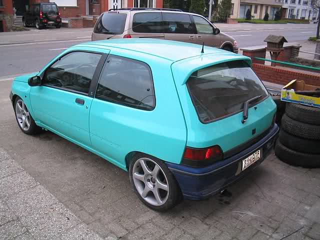

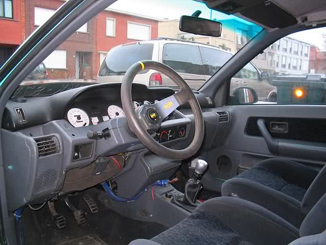

hier wat foto's van een tijdje geleden.
(witte tellerplaten ;) )
is in feite nog niks aan veranderd ivm tijsgebrek.
maar hier komt nu verandering in :D
Eerst technisch in orde maken en keuring rijden + inschrijven.
uiterlijk kan nog altijd he ;)

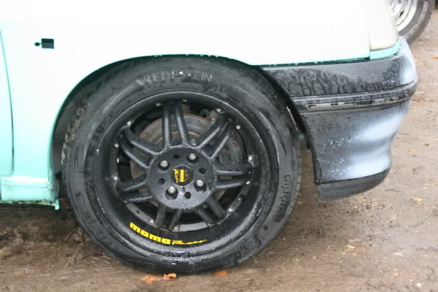

- Momo Racer 15" met zgan 195/50/15 bandjes
- Origineel 16V stuur in uitstekende staat
- Remklauwen V + A met zo goed als nieuwe greenstuff remblokken in
- nieuwe remschijven (gegraveerd en geboord) met een beetje vliegroest, zijn volgens mij ook groter.

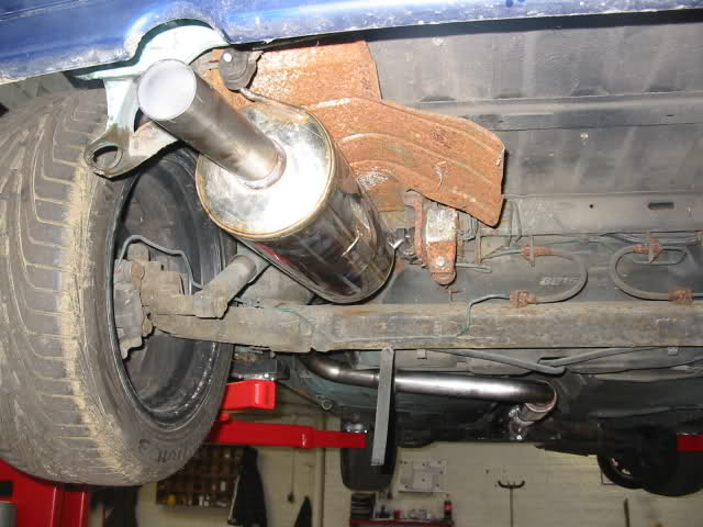

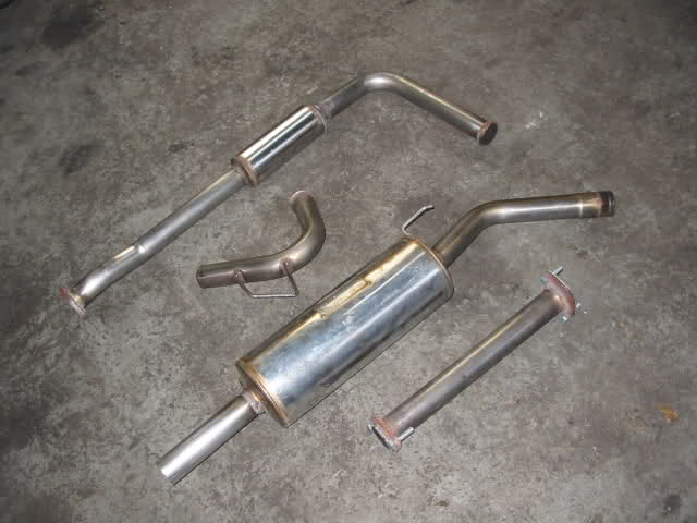

Powersprints RVS uitlaatlijn, gaat binnenkort wel goed van jetje geven met de bijbehorende Biggelaer blok
nu morgen de hele uitlaatlijn proper maken en op polijsten, dinsdag nieuwe klemmen en uitlaatrubber en daarna kan die eronder :grin:

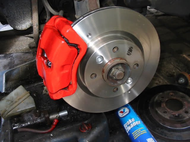

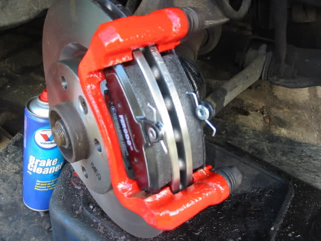

Vandaag de voorste remmen maar eens aangepakt en de remklauwen wat meer uitzicht gegeven.

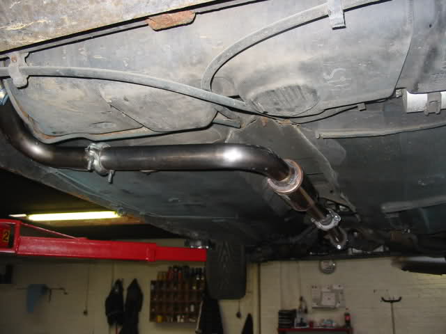

Vanmorgen de RVS Powersprint gestoken op de brug van een bevriende Garagist 8-)

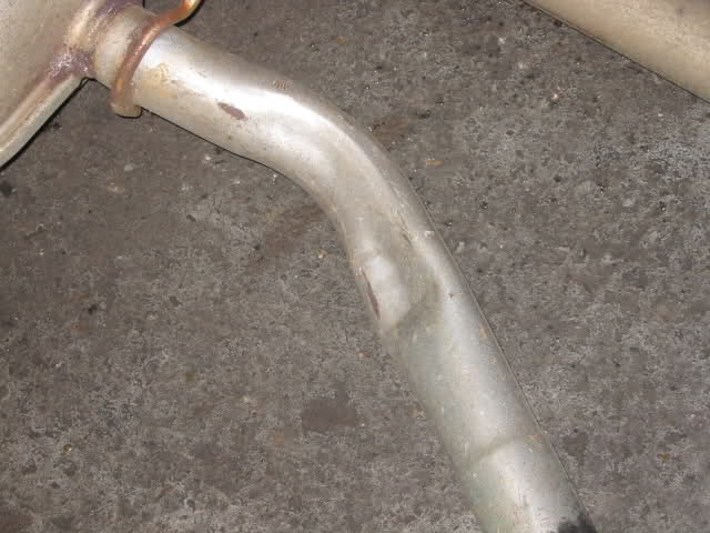

Originele demper was zo dicht geklopt als ie groot was, dichtgeklopt op de achteras he ;)
En ook ff de bodem onderzocht, deze blijkt na 21 jaar nog hard te zijn :grin: .
Alleen de binnendorpel achteraan moet een nieuw stuk ingezet worden, maar wat wil je nu met een wagen van 21 jaar oud, dacht dat hem slechter ging zijn.
zonder oponthoud zijn hier de foto's:
dichtgeslagen std einddemper

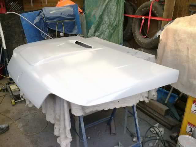

- Williams motorkap

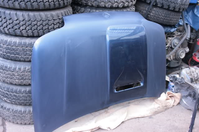

Williams motorkap, 95% voorbereid, zit een heeeel klein deukje in de luchthapperbult.

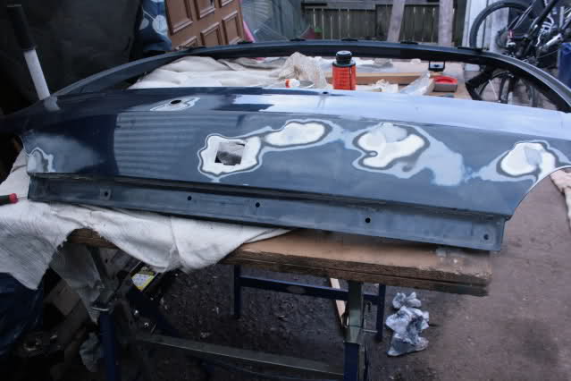

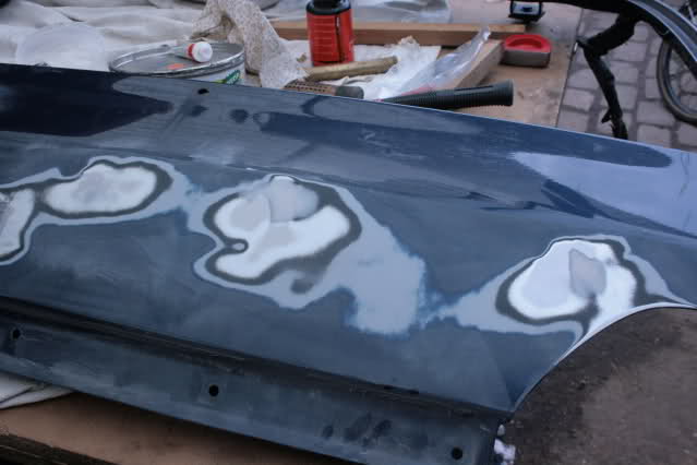

Williams kofferklep, deuken eruitgehaald, geschuurd tot op bloot metaal en heel fijn geplamuurd.
Morgen nog wat schuurpapier halen voor de krassen weg te werken, kan daarna gedeeltelijk in de grondverf gezet worden.
Dan kan ie nat geschuurd worden met een 800WP / 1000WP en hopelijk eind volgende week de spuitcabine in met de rest van de clio :devilish:

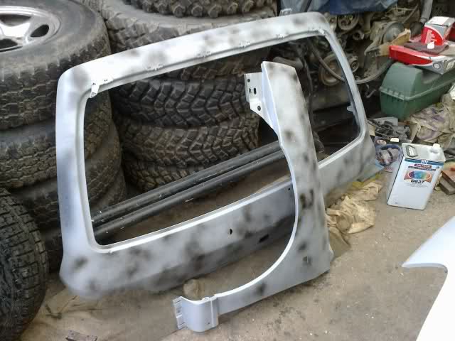

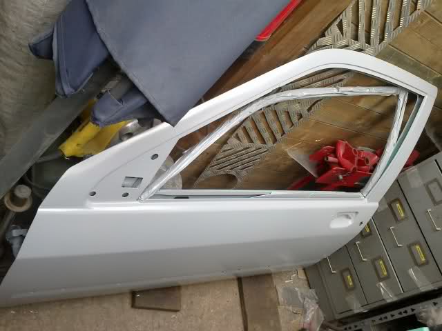

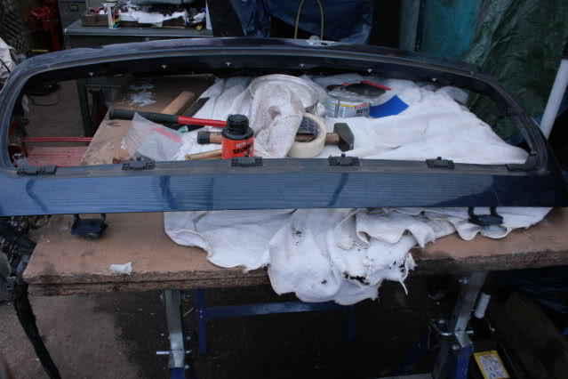

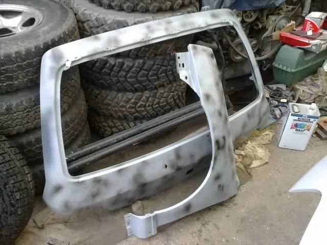

Eindelijk begonnen om grondverf te spuiten op alle losse delen (kofferklep/deuren/motorkap/voorvleugels)
Als morgen alles geschuurd is, kan ik aan de clio zelf beginnen.
Beginnende met een andere wielrand (niet rot, heeft ooit een van de vorige eigenaren de haakse slijptol in het randje zelf gezet :x) en stuk dorpel linksachter in te lassen en strak te zetten........
Picjes volgen vanavond, nu eerst terug druk gaan schuren :furious3:
de foto's:
Kofferklep en voorvleugel(s)
Motorkap
Deuren (eentje staat niet op de foto)
