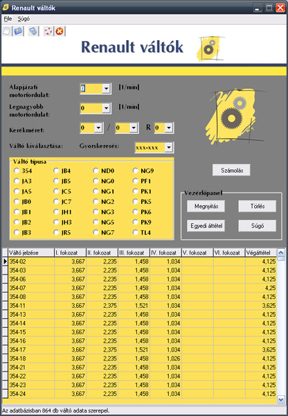

If you are looking for a Reault JB & JC (and other Renault gearbox ratio list), download my Renault gearboxes software:
There are 864 Renault gearboxes in the software's database. Here is a quick translation:
Main page:
Alapjárati motorfordulat: Idle speed
Legnagyobb motorfordulat: Max. engine speed
Kerékméret: Wheel size
Váltó kiválasztása: Gearbox selection
Gyorskeresés: Fast search
Számolás: Apply
Megnyitás: Open
Törlés: Delete
Egyedi áttétel: Custom ratio
Súgó: Help
Végáttétel: Final drive
Results page:
Névleges keréksugár: Rated wheel radius
Dinamikus keréksugár: Dinamic wheel radius (the software considers the dinamic tyre deflection)
Nyomatékmódosítás: Torque Conversion
Áttétel: Gear ratio (TC=1/gear ratio)
Össznyomatékmódosítás: Total Torque Conversion (current TC * Final drive)
Legnagyobb sebesség: Top speed (limited by the max engine speed), expressed in kph
Differenciállmű: Final drive
Mentés: Save
Megnyitás: Open
Törlés: Delete
NYomtatás: Print
Opciók: Options
Beállítások: Setup
Módosít: Modify
Újraszámol: Recalculate
Important: it's a ratio calculator, not a top speed calculator! The calculated top speed (expressed in kph) in each gear based on the gear ratio, dinamic wheel radius and engine speed. The top speed in real life may be different, particularly in higher gears. If you have any questions, just ask!
