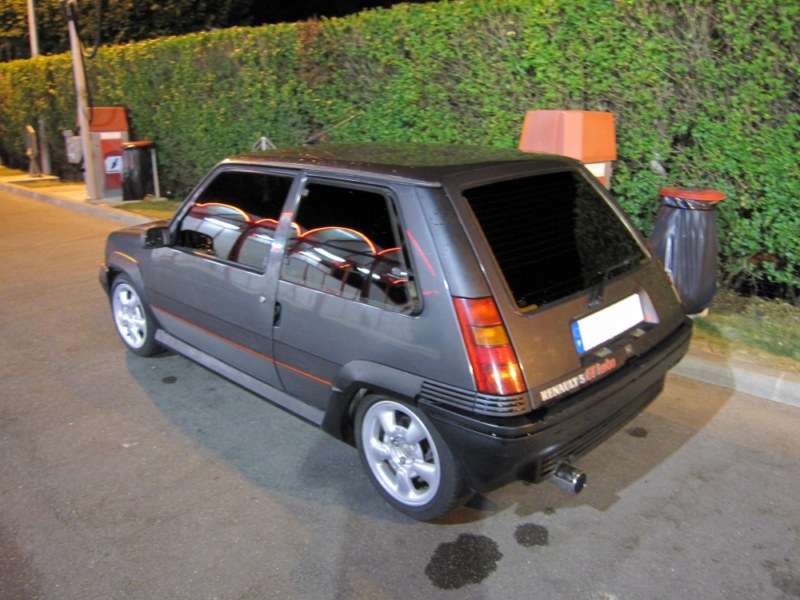

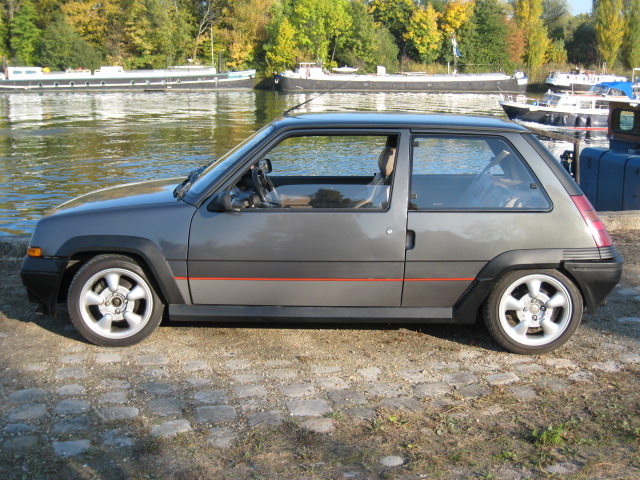

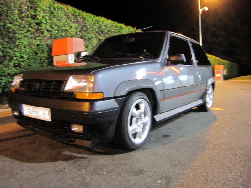

Bonjour à tous. Je vous présente mon Gt phase1 année 86.
Je l'ai depuis novembre 2008.
Je vous fait un condensé de notre histoire..
Voila les photo de la Belle:

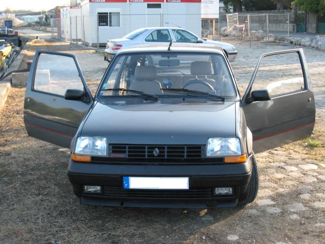

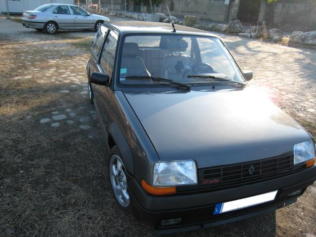

12-10-2008

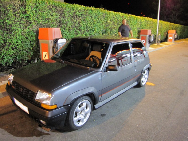

L'extérieur:
J'ai les caches pour les jantes mais je les ai enlevé car il y en a un d'abimé.

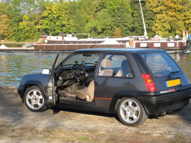

L'intérieur:

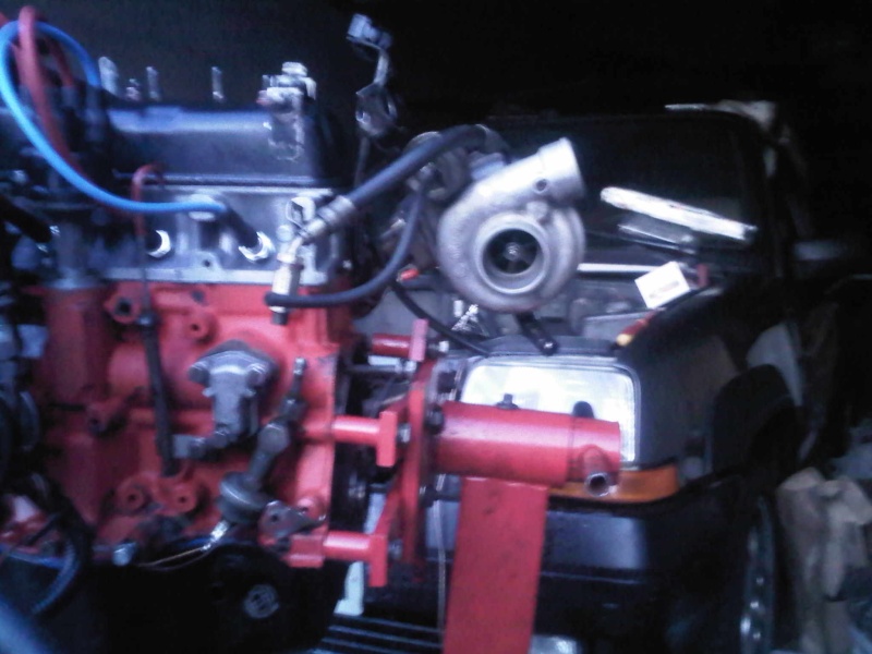

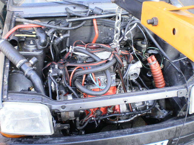

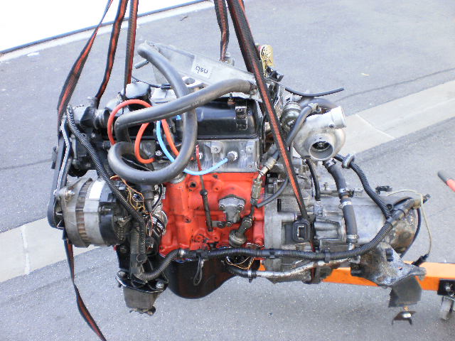

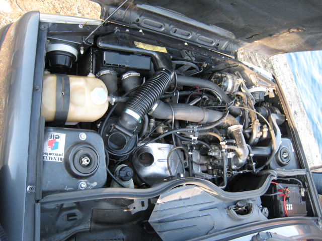

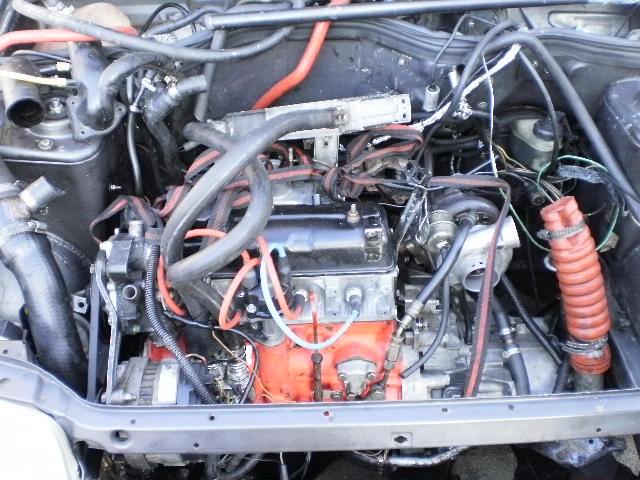

Le moteur:

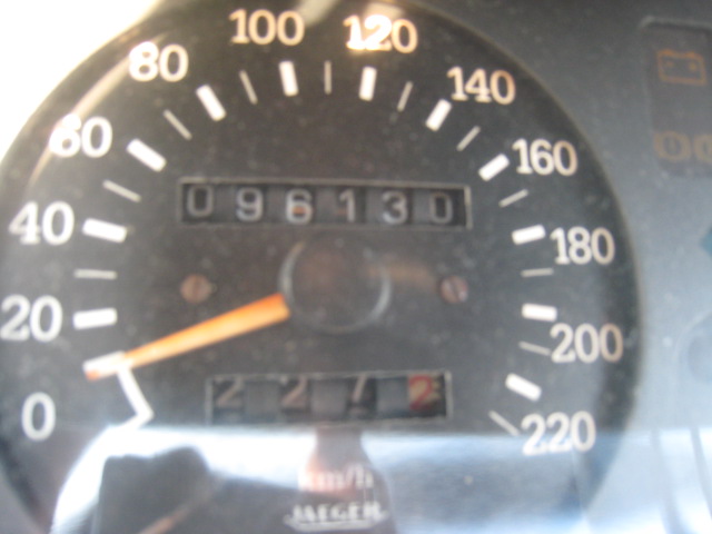

Le compteur:

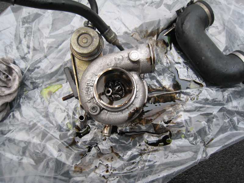

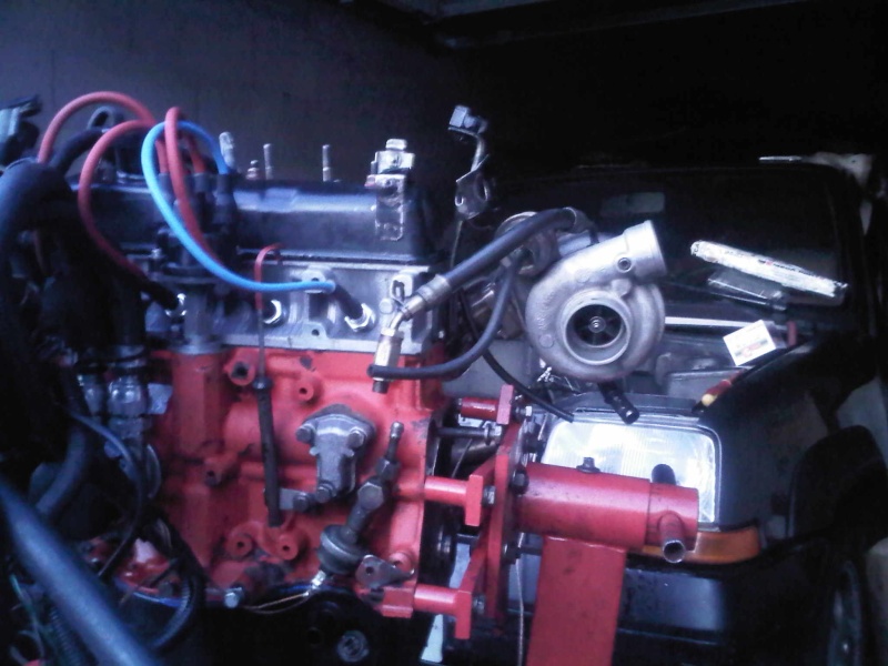

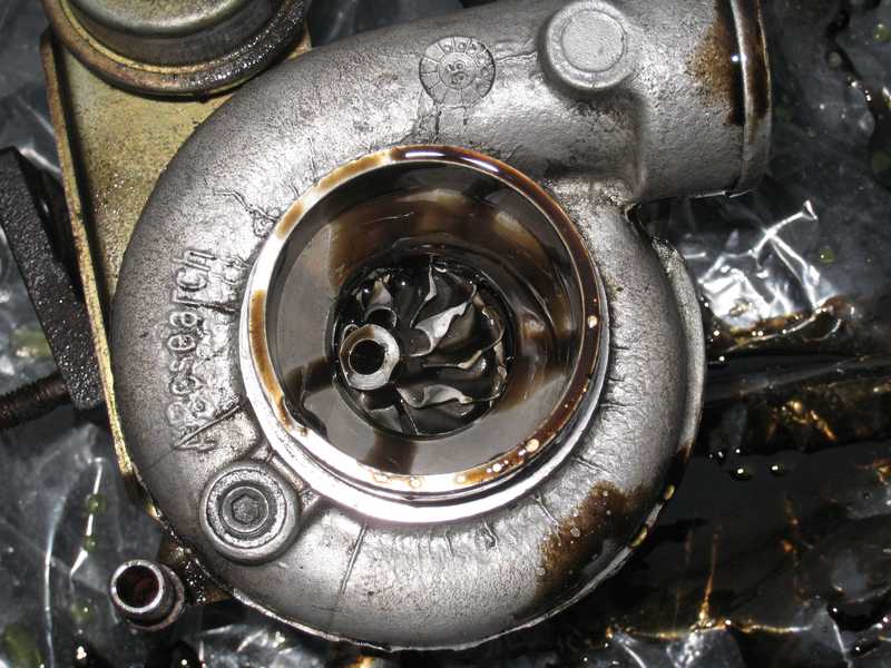

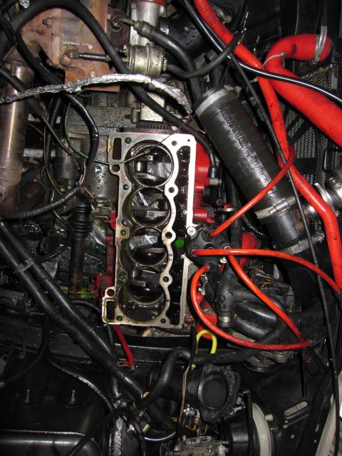

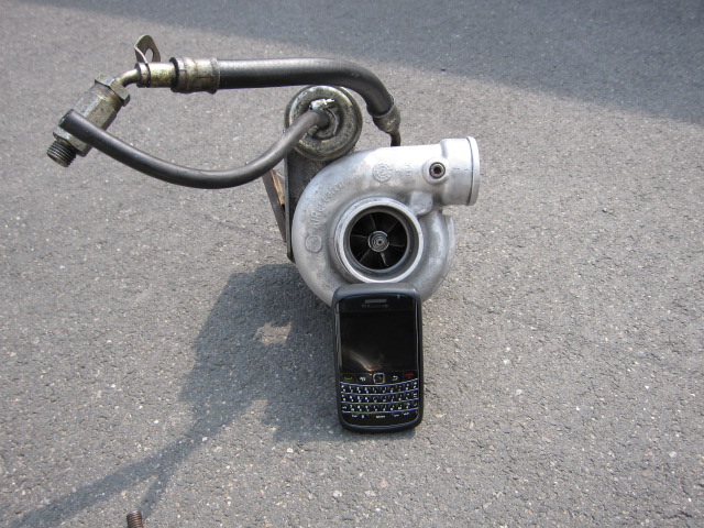

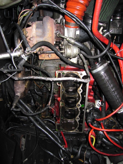

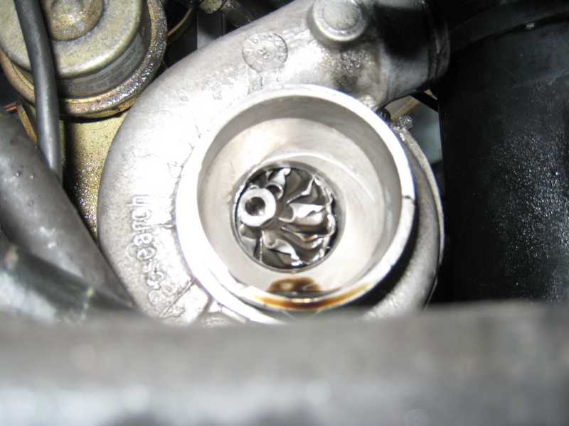

Suite à une casse de turbo et à des suspicions de joints de culasse je décidais donc de déculasser.
Suite à une fausse manip (chemise remontée avec un piston) j'ai décidé de tout refaire.
Maintenant il roule avec:

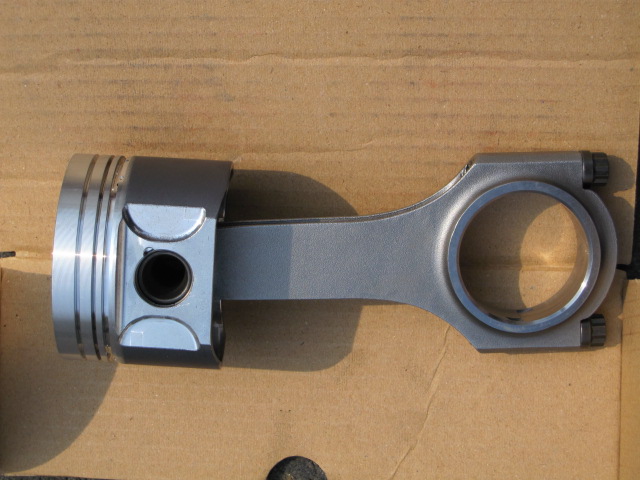

AAC mini groupe A
pistons forgés et très décomprimés
chemises acier
embrayage renforcé
T25 à roulement
carbu repercé
pompe a essence haut débit
filtre green
durites silicones.

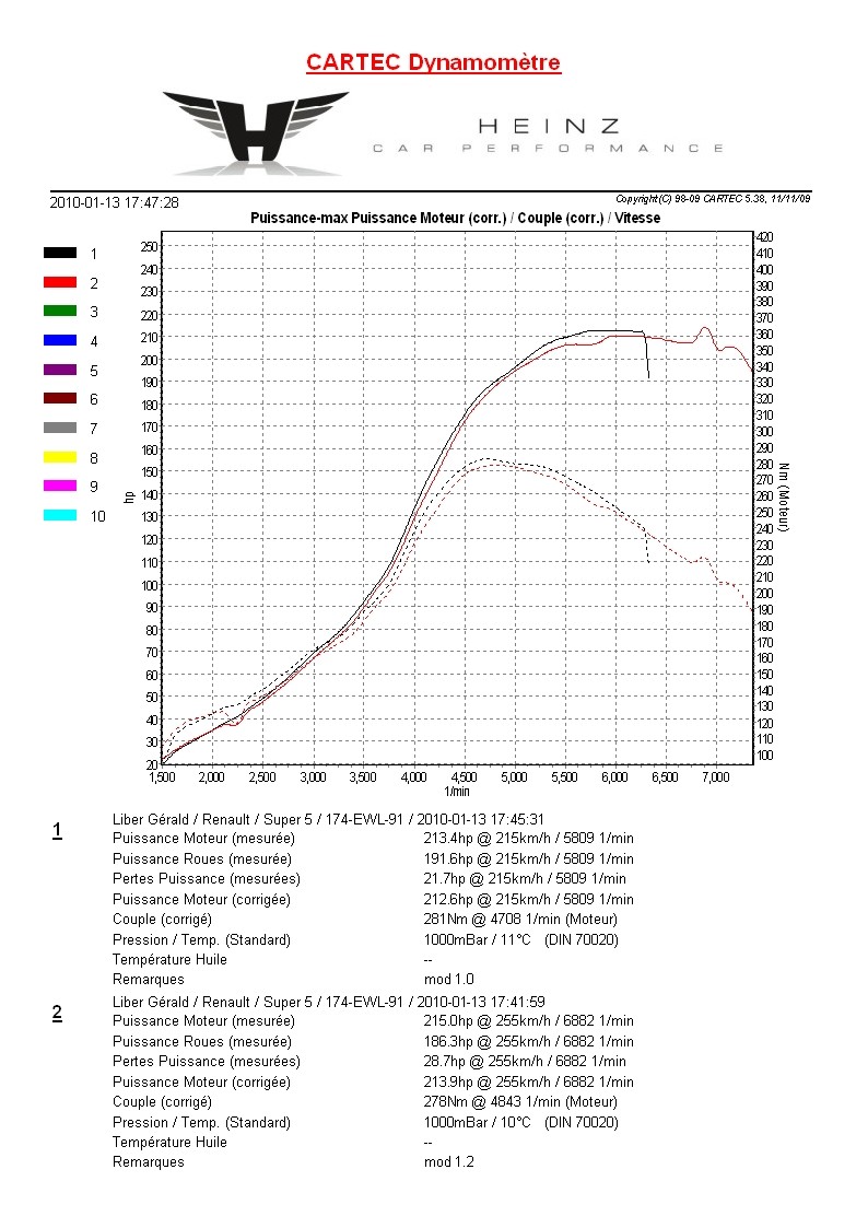

passage au banc en janvier:
1.6bar
Performant sur le banc mais pas assez de sensations sur la route à cause du carter en 64.Charge vers 4500trs.
En tout cas grand merci à GreG RC pour les anciens réglages!

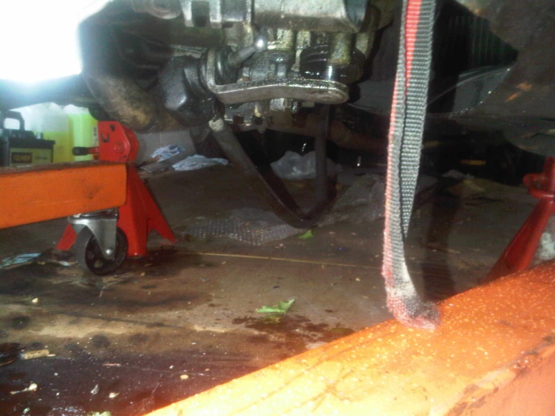

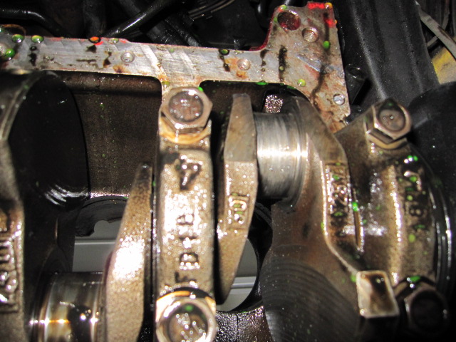

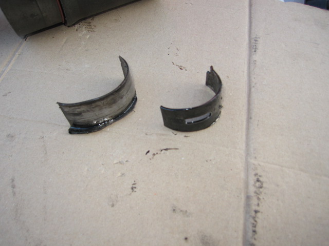

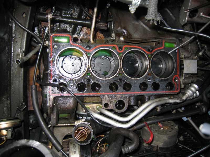

le ressort de rappel de pompe de reprise qui à cassé et a bloqué le volet. Le Gt est resté en position accélérée.Le temps de réalisé un coussinet m'a lâché, courroie s'est barrée et le gt a chauffé.galère galère.Heureusement que j'étais à coté de chez moi!
Moi qui voulais attendre les beaux jour pour changer mes pistons me voilà contraint de le faire dans le froid!

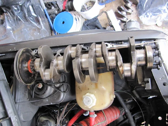

Quelques tofs après démontage..

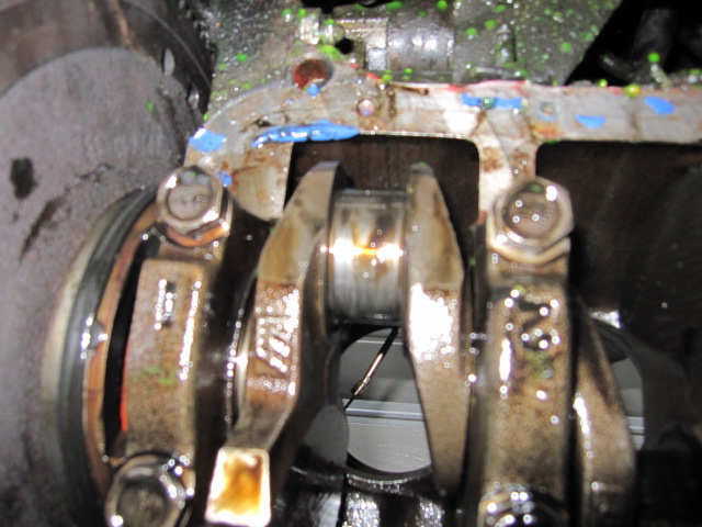

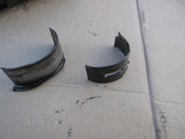

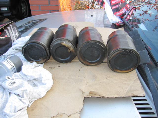

Les coussinets...

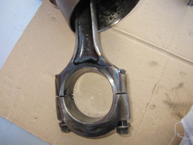

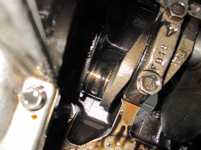

La bielle qui a pris un petit coup de chaud.Je me demande su je ne dois pas toutes les changer..

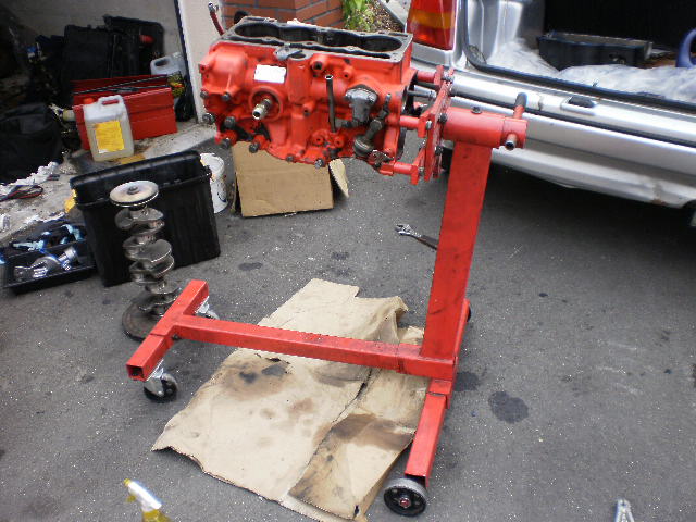

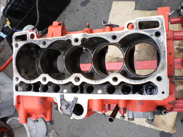

Le bloc sans les pistons...

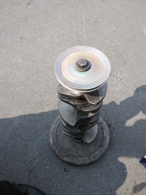

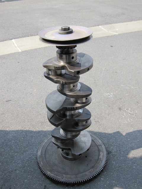

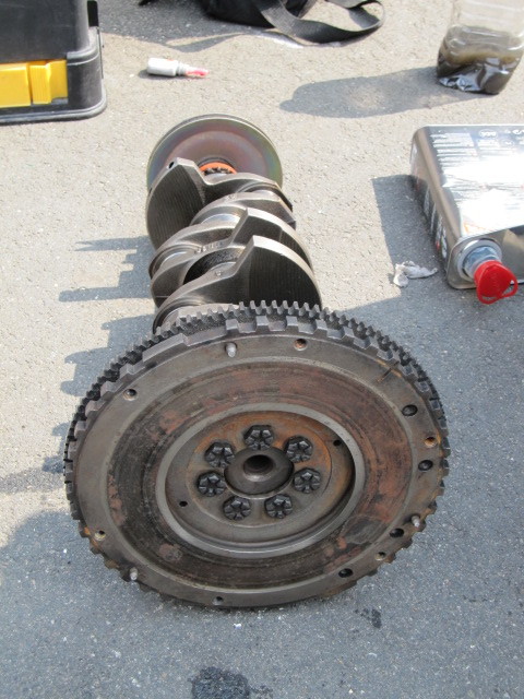

Le Vilo..Soulagé qu'il n'ai pas morflé..

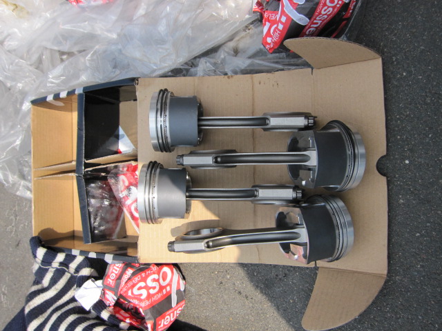

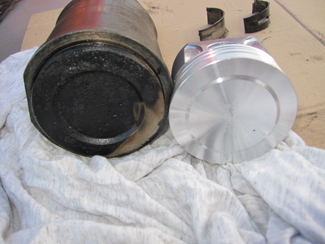

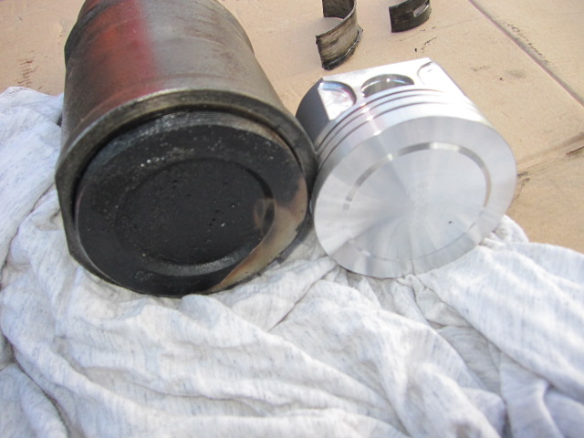

Les pistons qui eux on bien gouté..rouler trop riche puis trop pauvre puis cliqueter ça donne ça..Vives les réglages à l'arrache! .. pourtant il marchait bien..
Différence entre mes anciens pistons Mahle(creux) et les nouveaux Wossner(bombés)

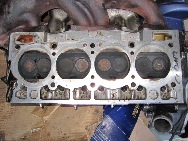

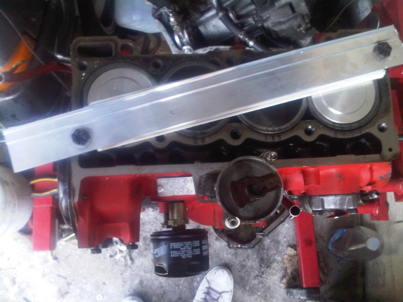

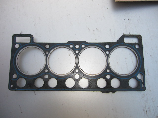

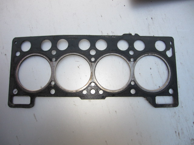

Le joint de culasse qui n'a pas bougé..

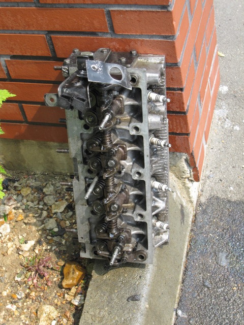

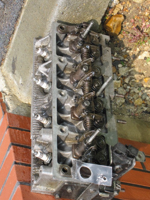

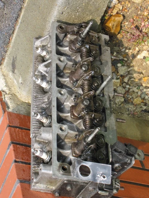

Et enfin la culasse.Aucune fissures.Elle est crade mais et je ne sais pas si elle s'est voilée..A faire éprouver..
Quelques nouvelles des travaux récemment effectués.
8 mai
Ma culasse nettoyée à l'oasis.J'avais que ça sous la main.lol!
Mon futur radiateur
Mes plaquettes.Manque encore les disques
Loctite pour mon joint de culasse

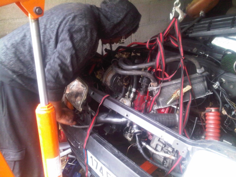

11 mai

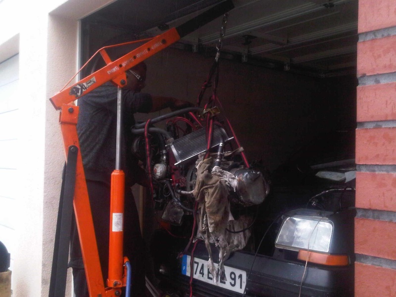

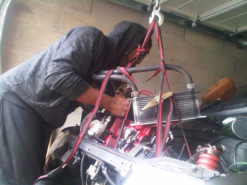

Quelques avancées...sous la pluie!!!

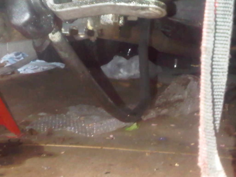

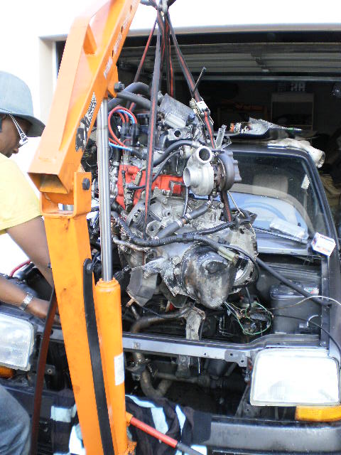

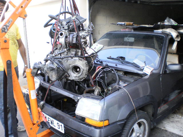

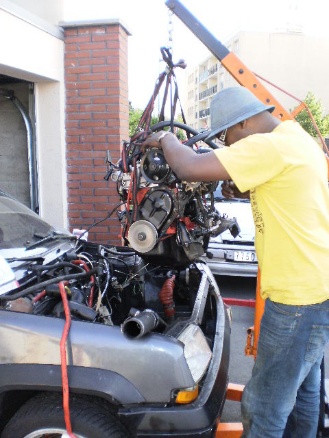

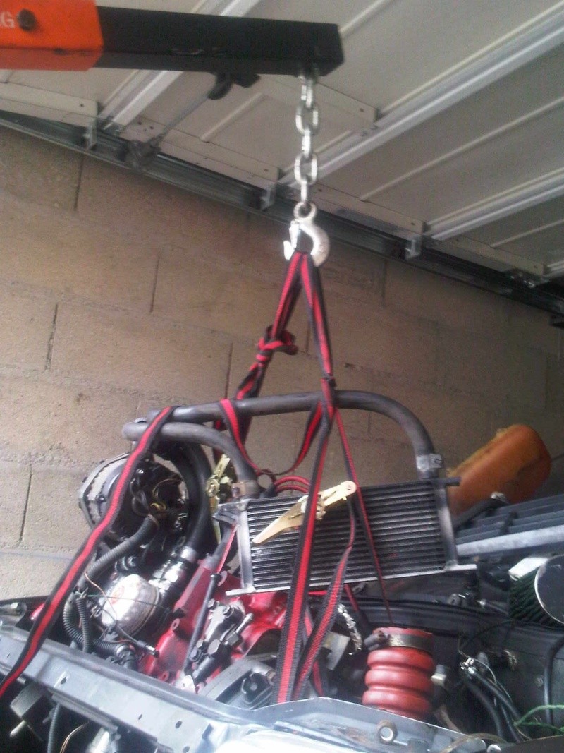

Grosse boulette.J'ai omis de détacher la tringlerie..

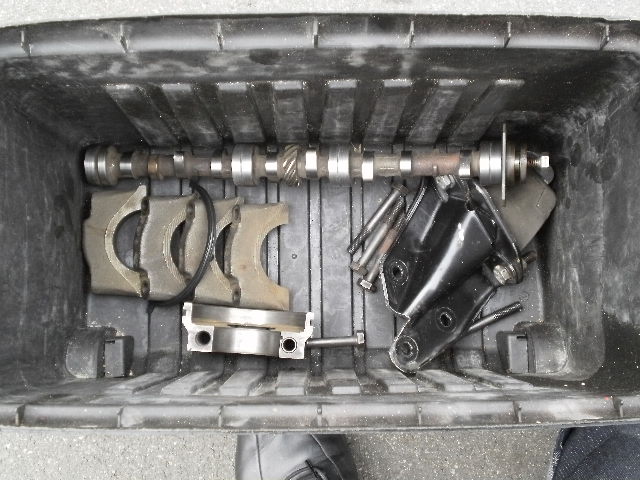

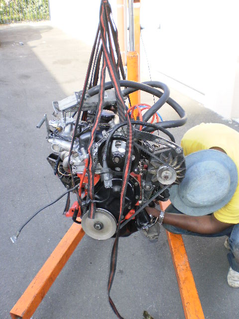

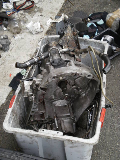

J'ai pas pris d'autres photos mais moteur/boite/AAC/pompe à huile sont démontés.
Il ne me reste plus qu'a tout nettoyer!!!!

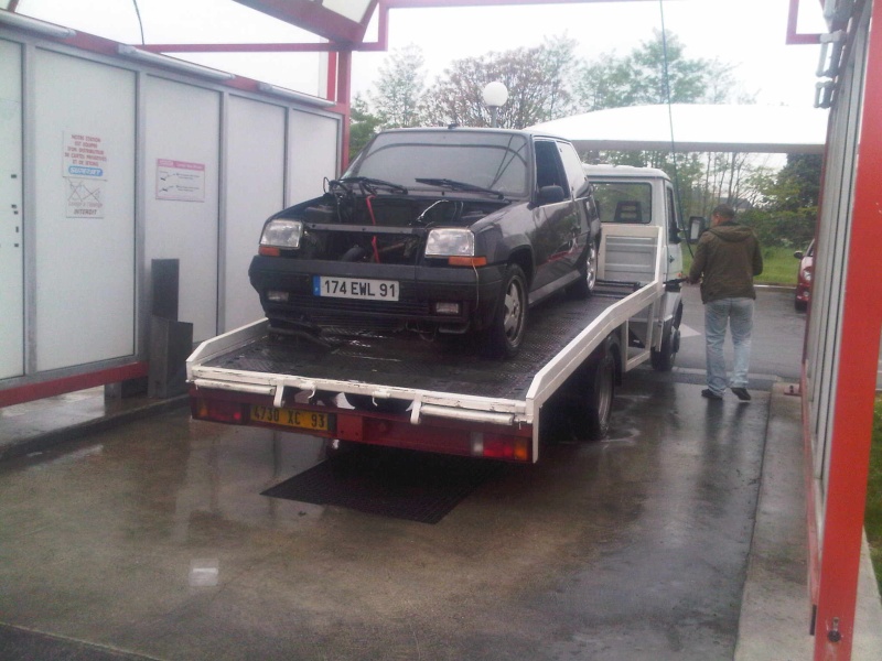

En route pour le nettoyage du compartiment moteur..
Au lavage

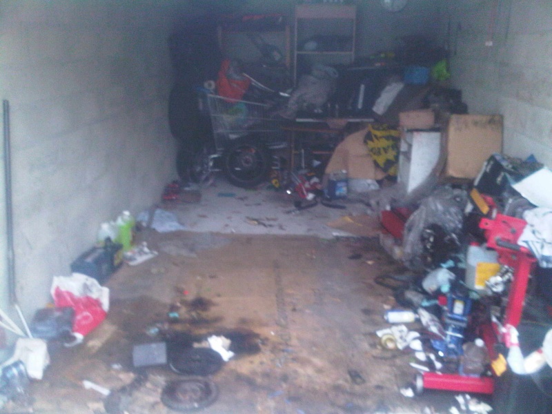

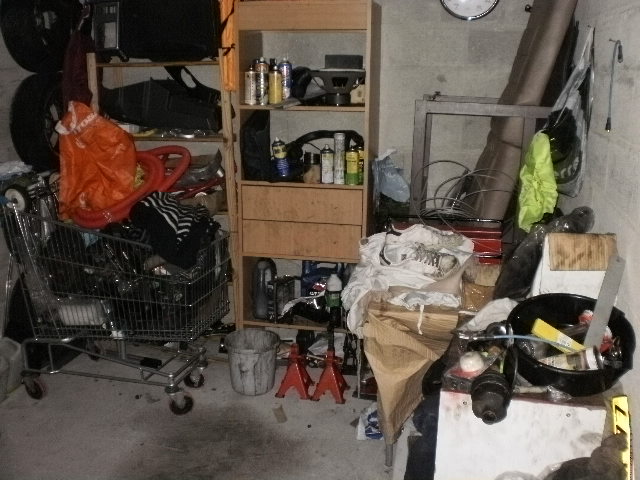

mon box un peu en désordre..

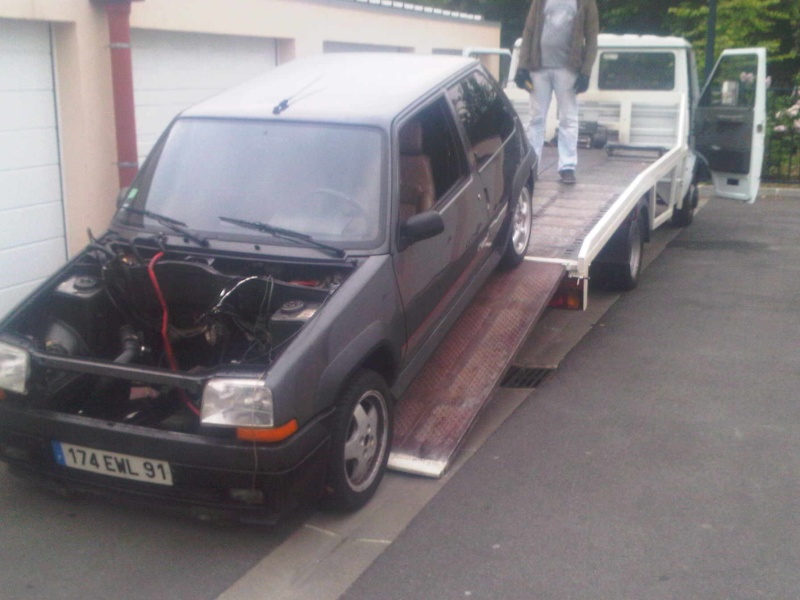

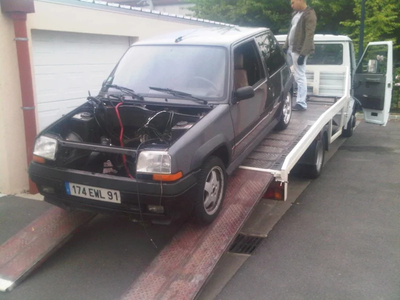

Merci à mon pote et sa dépanneuse!!

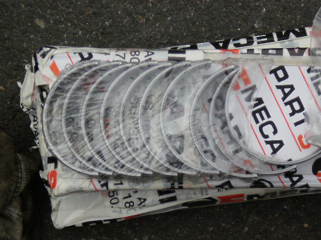

Mécapart m'a oublié 4 coussinets de bielles dans ma commande.

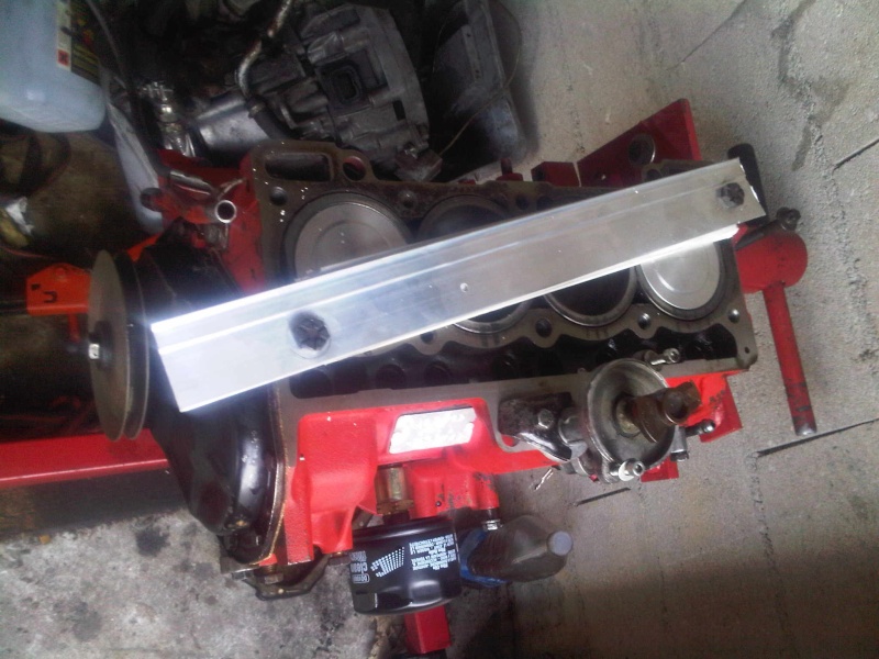

19 mai

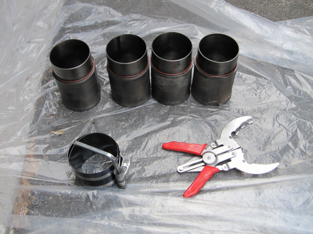

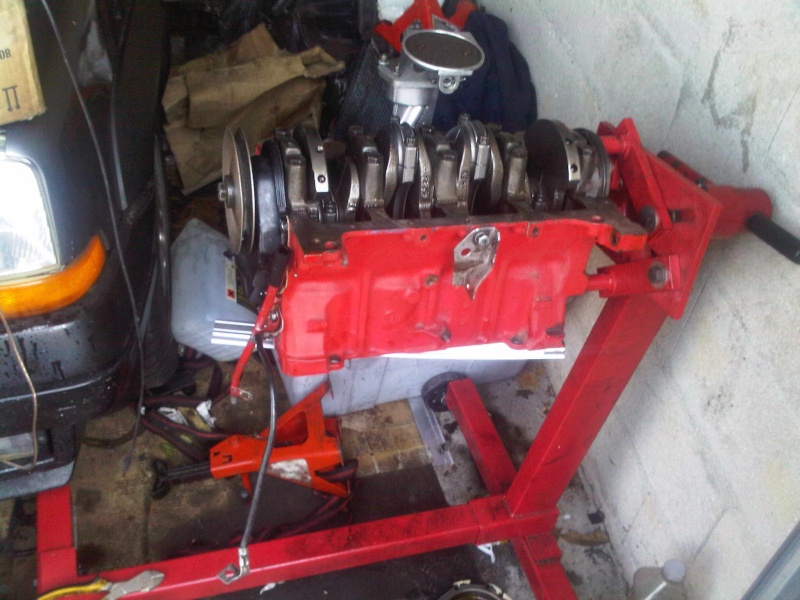

Âpres une petite galère de segments (livrés en 77 au lieu de 76)

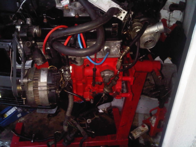

Motivé cet après-midi donc remontage du moulin.
De l'essence pour nettoyer le tout.
Demain si j'ai le temps je remonterai la boite.

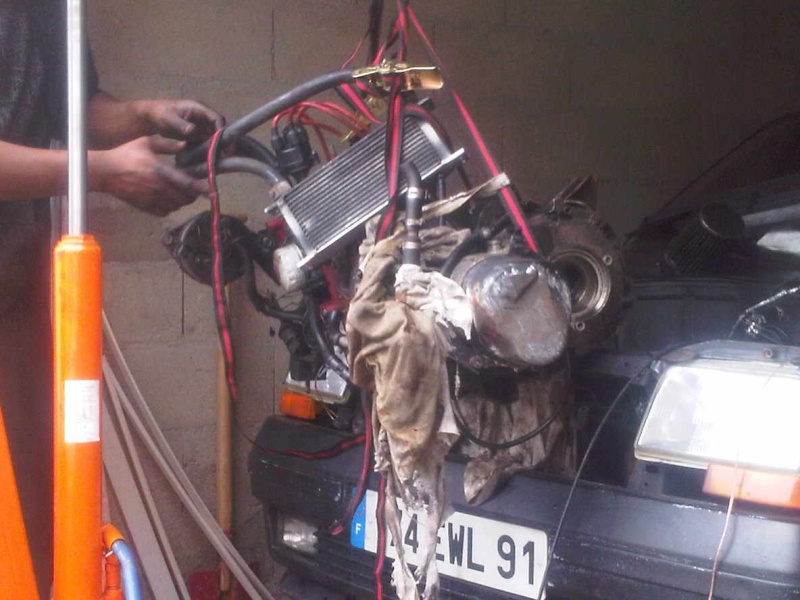

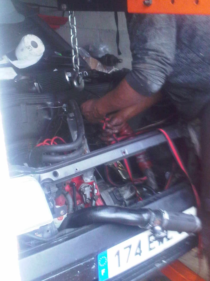

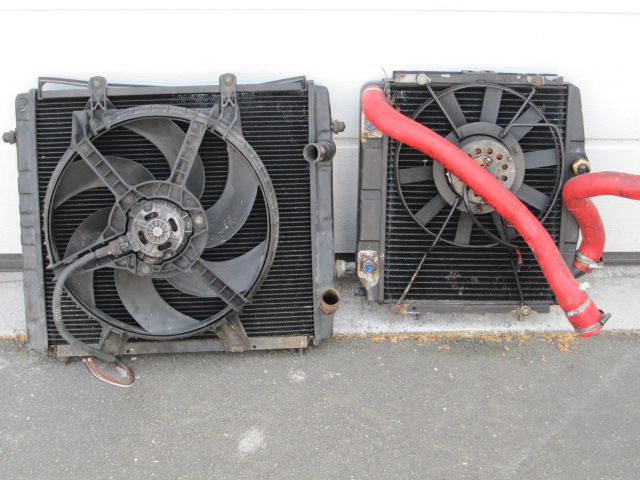

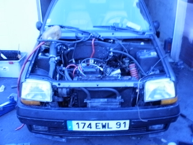

20 mai

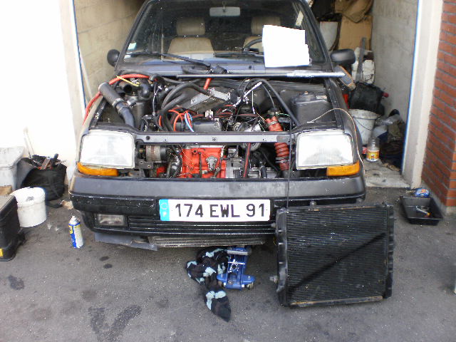

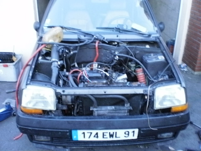

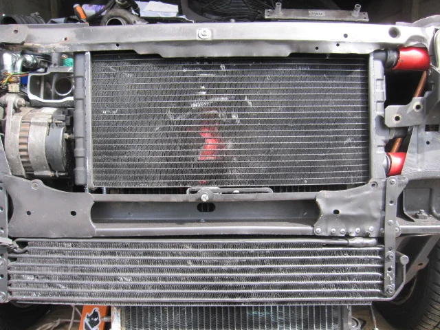

Le radiateur va-t-il renter?
Ça passe juste de chez juste.J'ai du couper les picots de maintient et le poser à l'envers pour qu'il rentre.Maintenant il me faut trouver des durites assez longues!

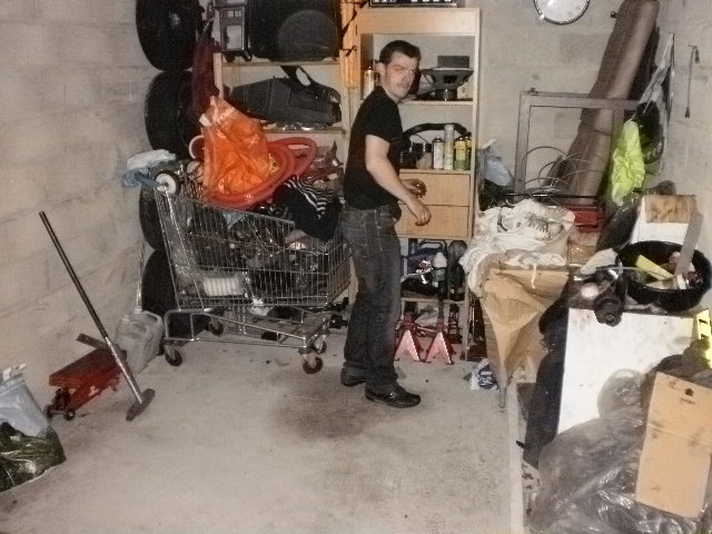

Batman à Robin ,Zorro Bernardo et moi mon fidèle acolyte, Conchito!
Il aime trop ranger ce mec!
Du coup on y vois beaucoup plus clair dans mon box!

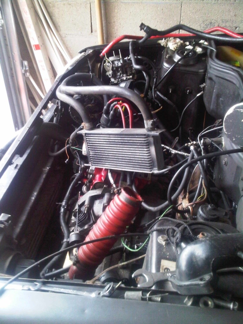

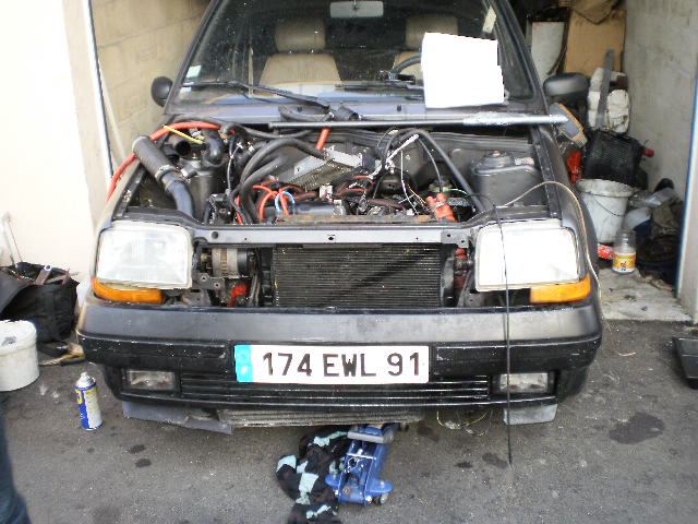

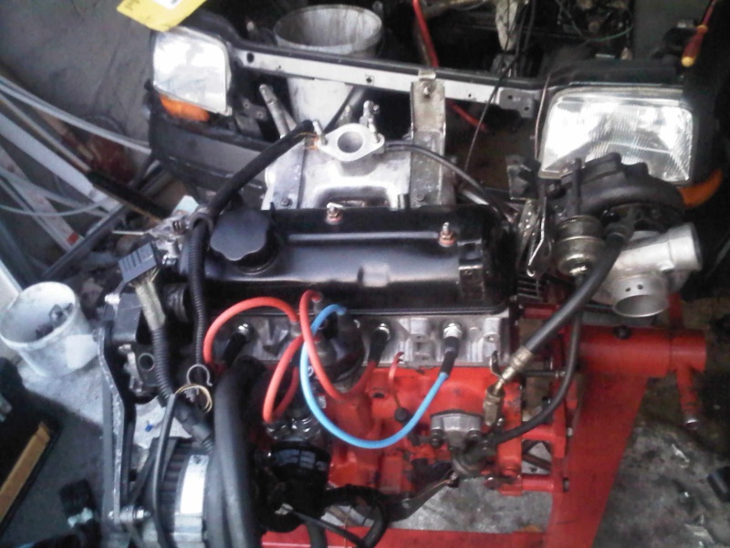

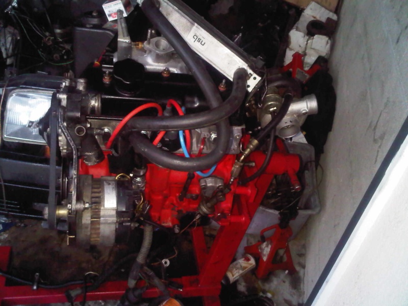

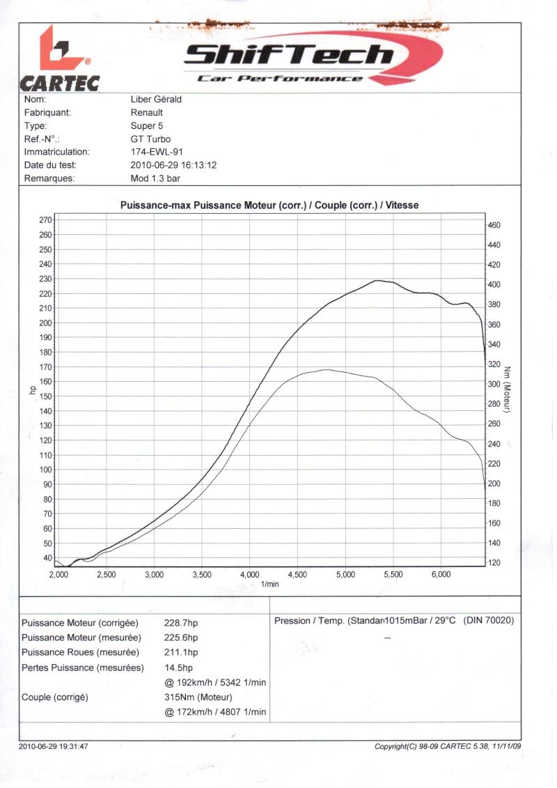

Apres le remontage
A 1.3bar

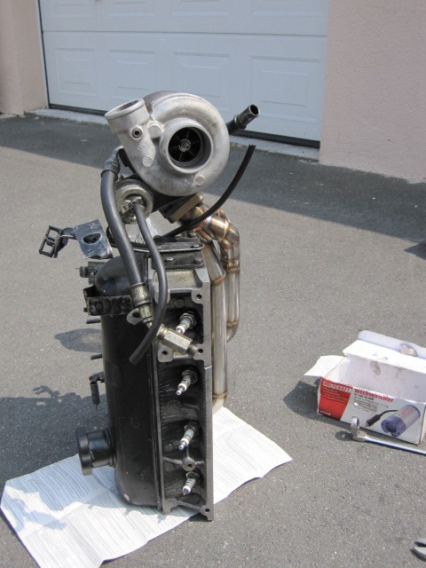

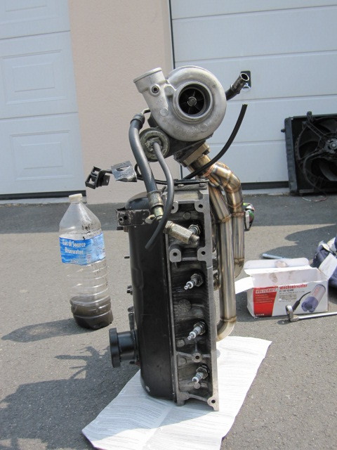

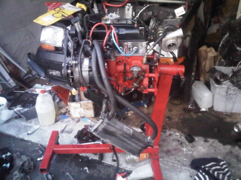

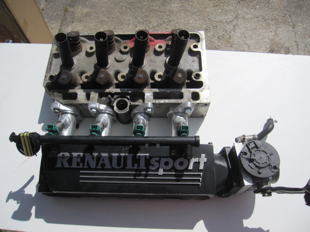

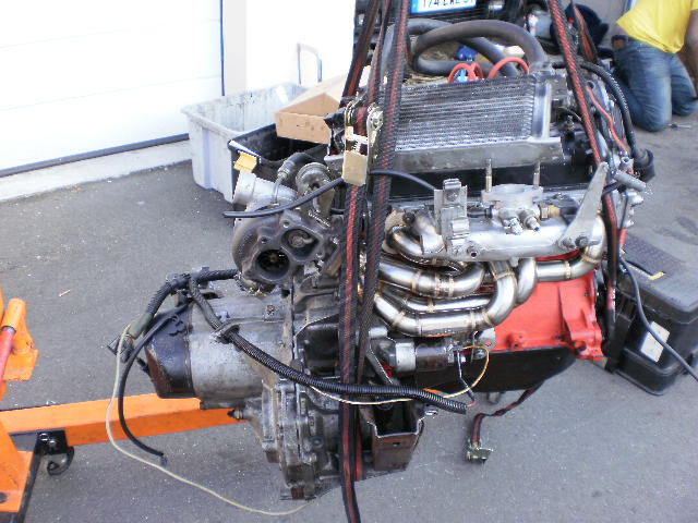

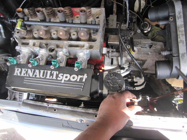

Depuis j'ai redémonté pour passer en culasse Alpine

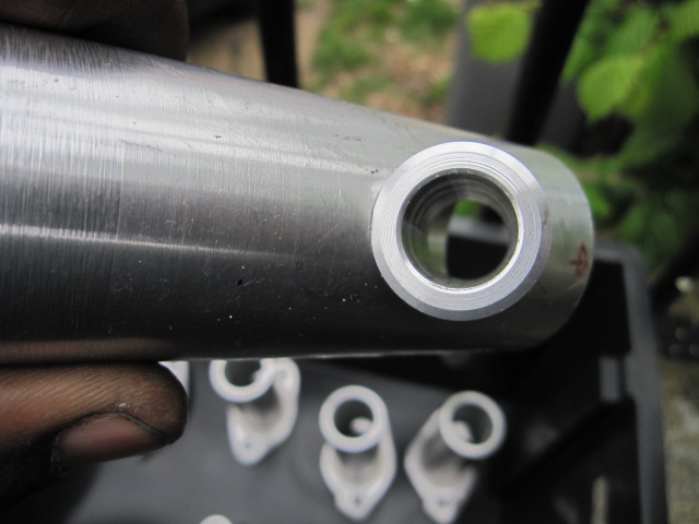

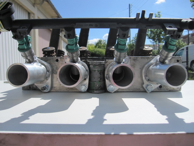

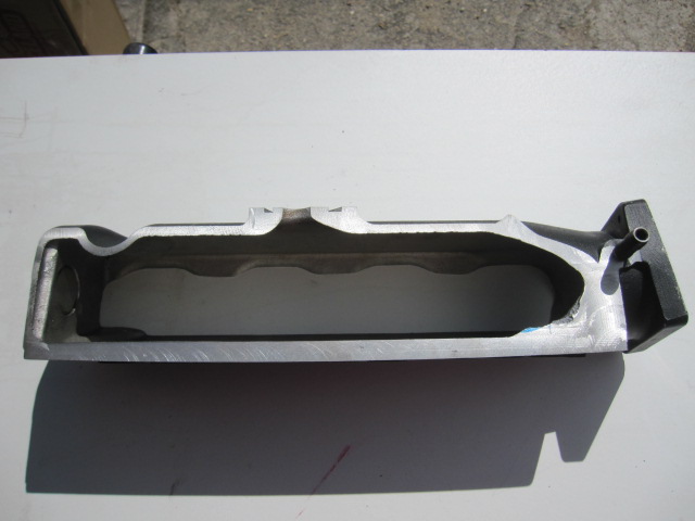

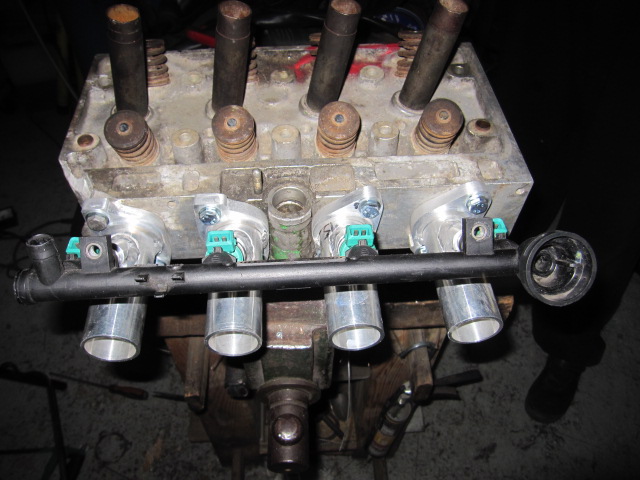

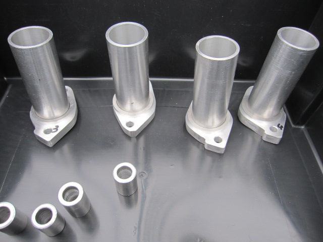

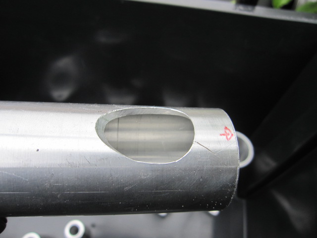

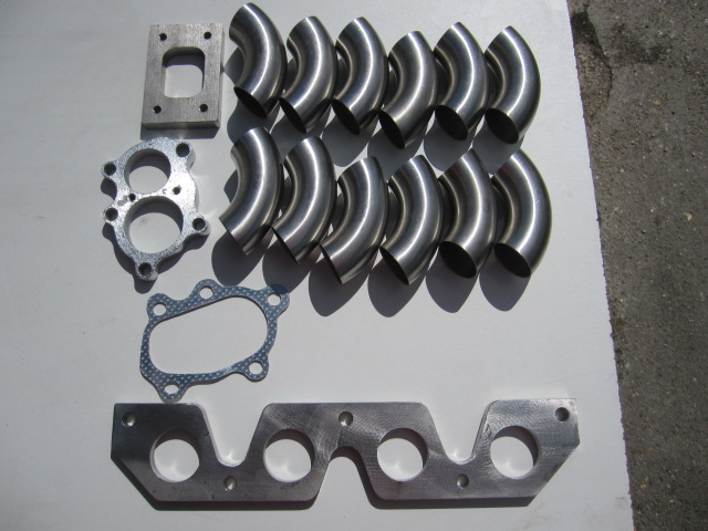

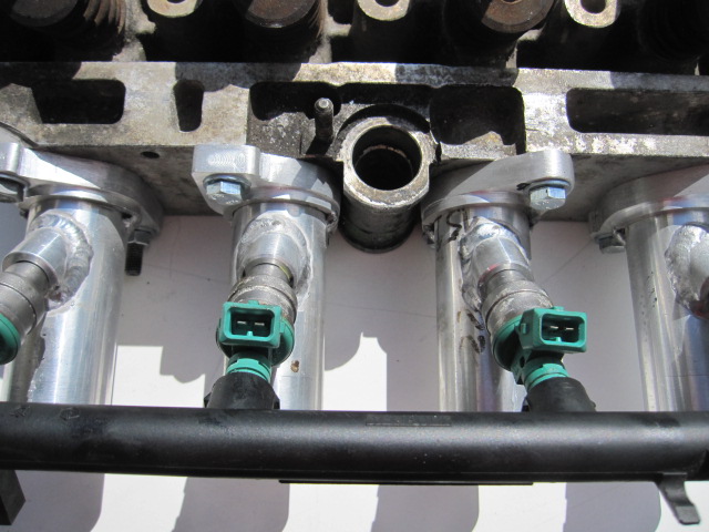

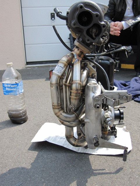

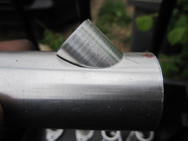

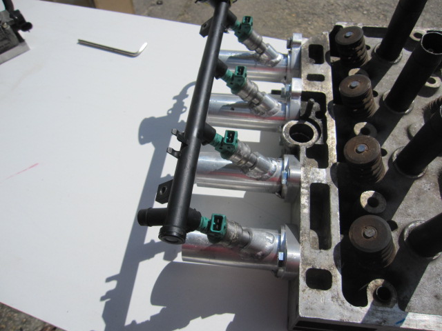

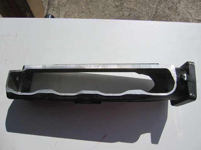

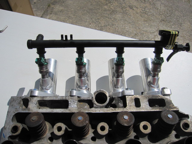

fabrication du collecteur d'admission

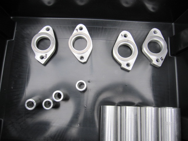

Pièces usinées par mon tourneur

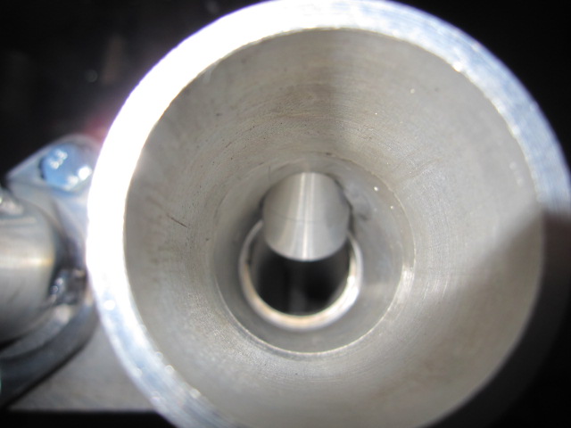

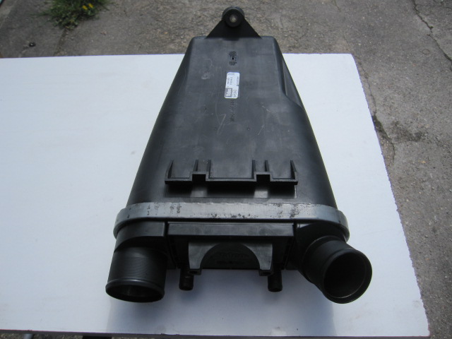

Plenum
Soudure des canons et pointage des tubes sur les platines by MTR
Présentation des pièces...ça va être juste...

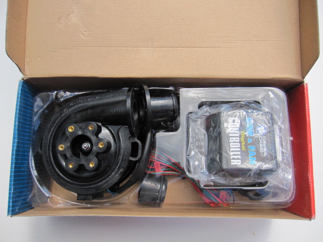

Mes radiateurs pour mon air-eau
Bocaux (LDR + refroidissement du air-eau)
Air-eau

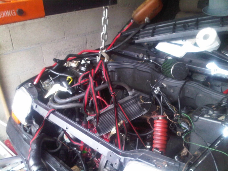

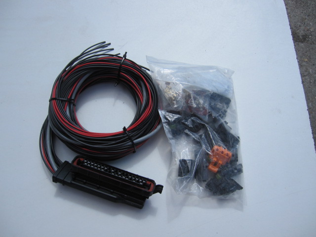

Faisceau neuf injection R21t à finir sur caisse avec ses cosses

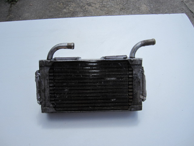

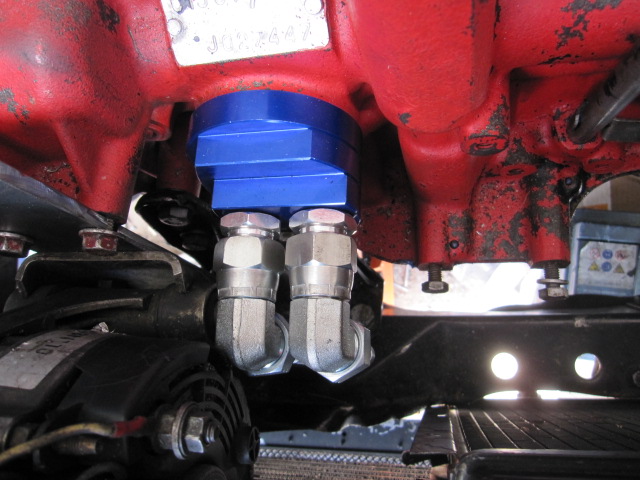

Radiateur d'huile avec ses nouvelles pattes

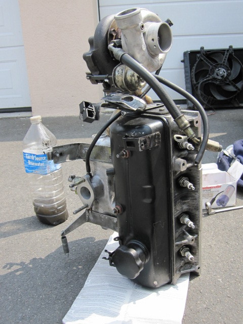

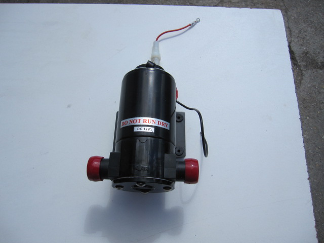

Mes pompes à eau
moteur
air-eau

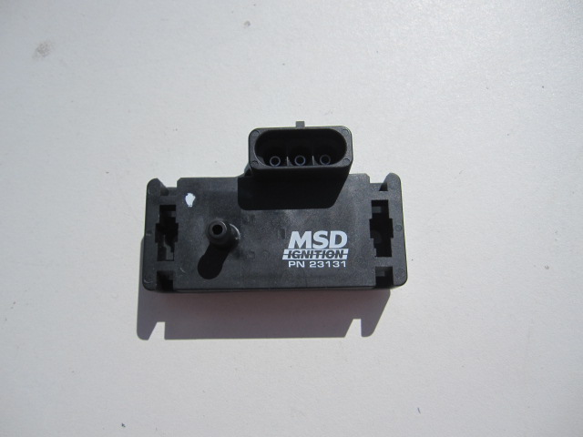

Map 0-3bar

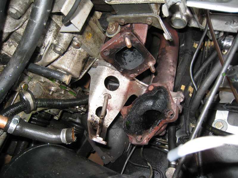

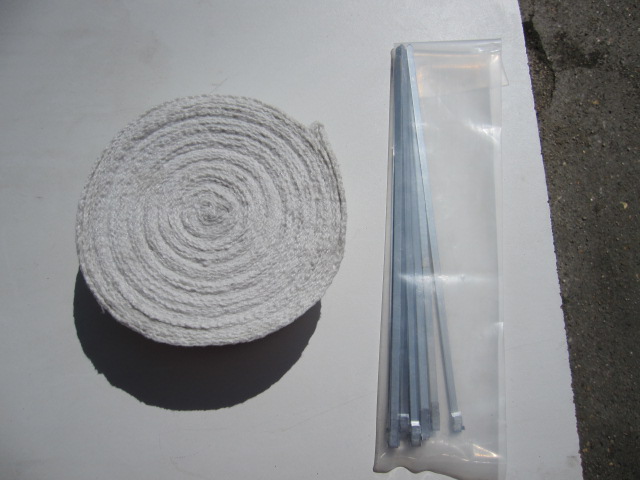

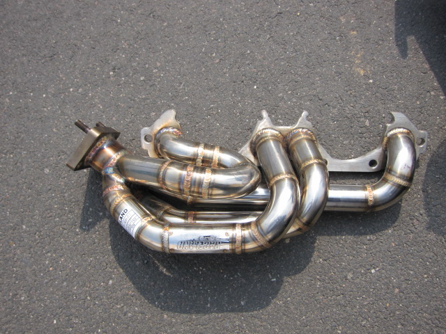

Coudes + platines pour le collecteur d'échappement
Bande pour le collecteur

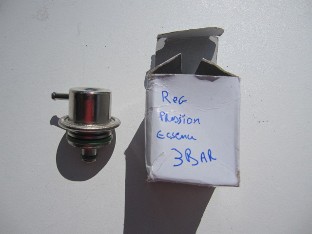

Reg pression d'essence 3bar

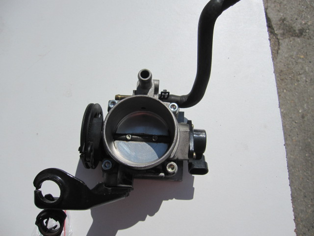

Papillon diamètre 60

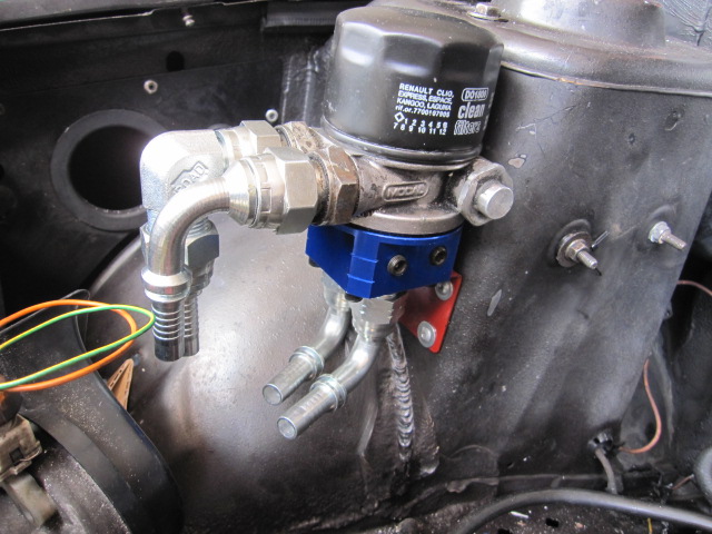

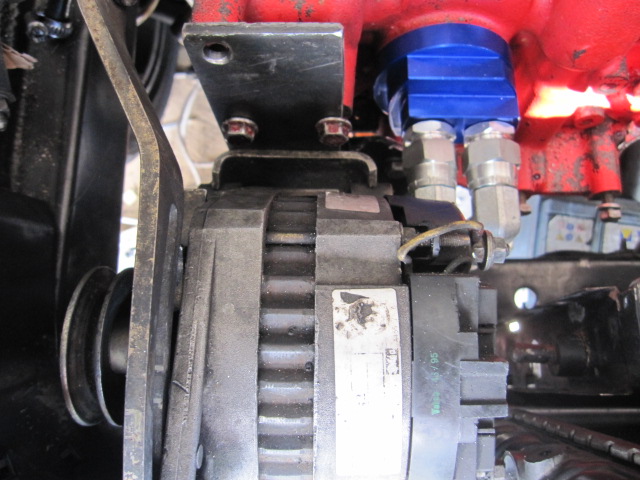

Déport du filtre à huile avec support de sondes
Déplacement de l'alternateur vers le bas

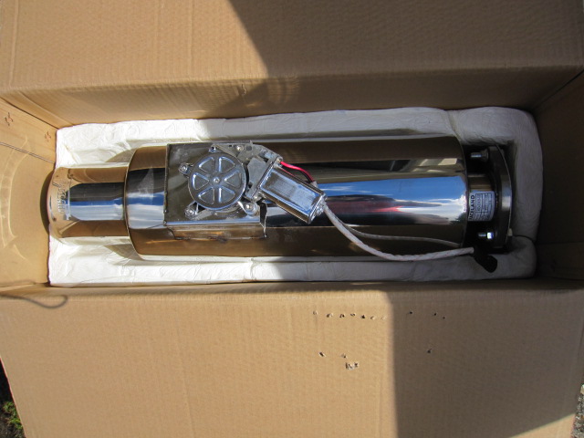

Pot touning avec by-pass intégré
la sortie est trop large.Je la ferai modifier par MTR.

Whats the interior out of? Or did the French R5's come with leather standard?

That interior is out of a R5 Monaco :

That cylinder head looks like a R5 Gordini turbo from memory ?
