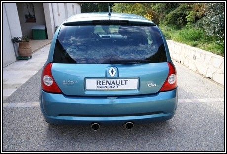

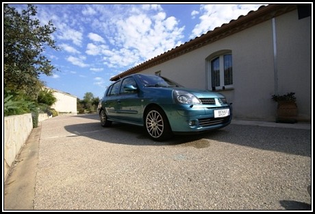

Hi guys ;)
I am Pierre from France.
I Have a clio II Phase 3 from 2004 with 1,2L 16V (D4F!).
Sorry for my english :S
It's a simply clio but....
Origin:
And now:

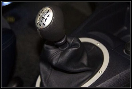

- Remplacement du pommeau d'origine par pommeau de mégane2 RS avec pastille en alu 6 vitesses

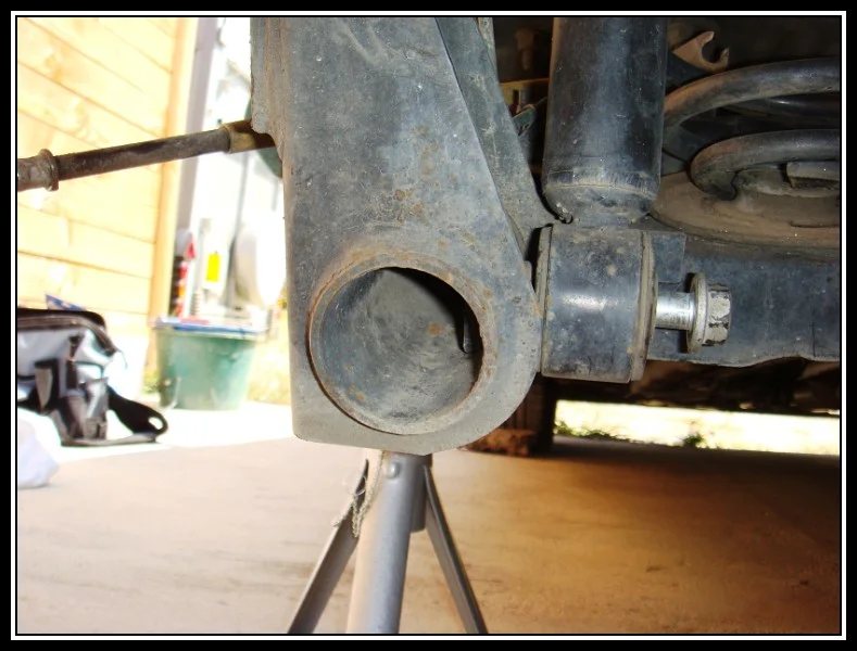

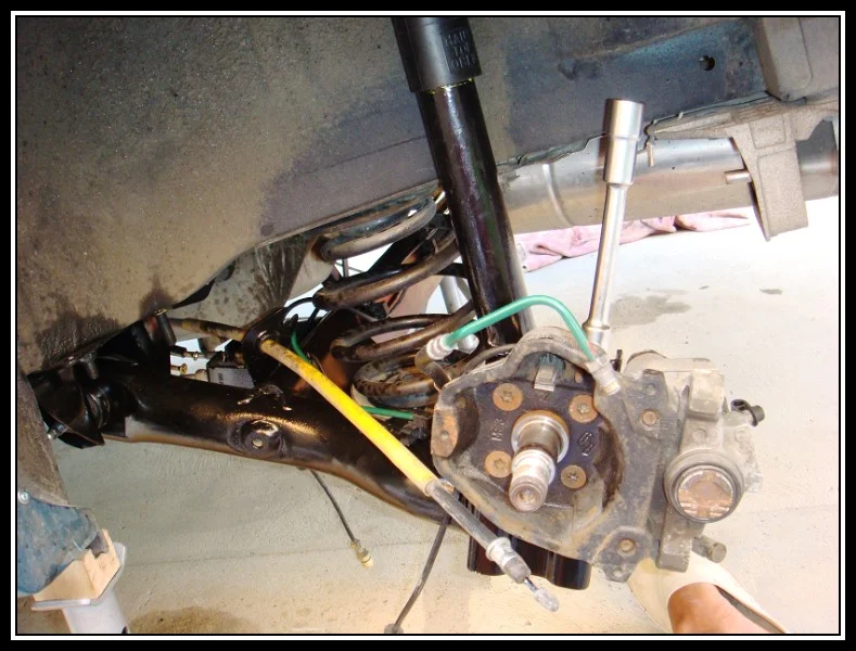

* Châssis / Freinage *
- Ressorts courts avant et arrière EILBACH -35mm
- Jantes AEZ 16x7 Xylo en ET38
- 4 Pneu Dunlop SP FAST Reponse en 195/45 16 84V

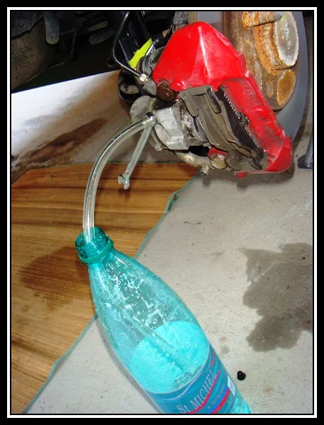

- Etriers de freins avants et arrières peints en rouge ferrari
- Disques avants BREMBO en 259 mm ventilé
- Liquide de freins DOT 5:1

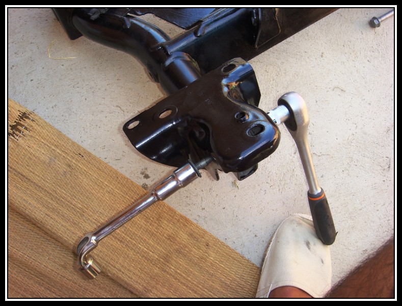

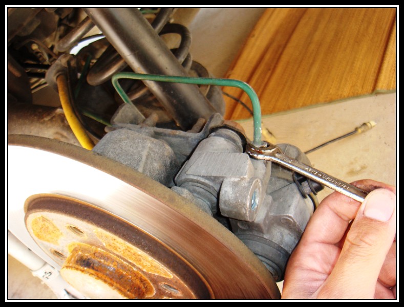

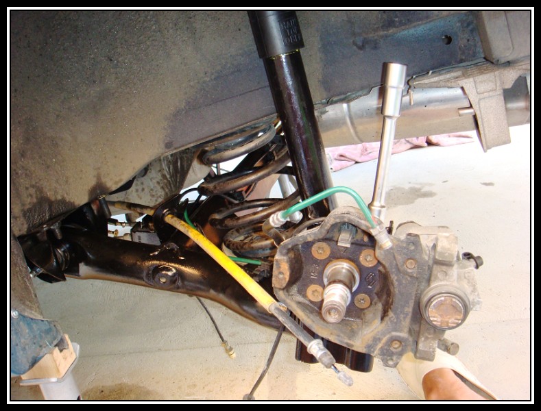

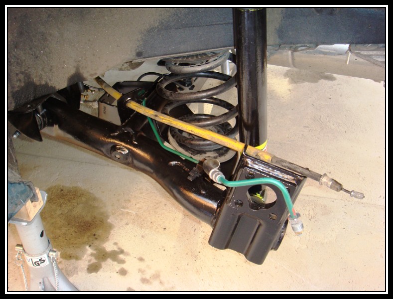

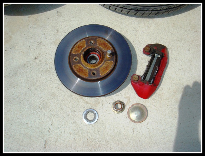

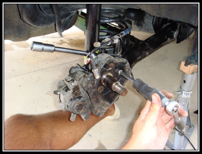

- Remplacement des tambours par freins à disques de RS2 (disques neufs d'origines + Plaquettes de freins Renault + roulements de RS neufs)

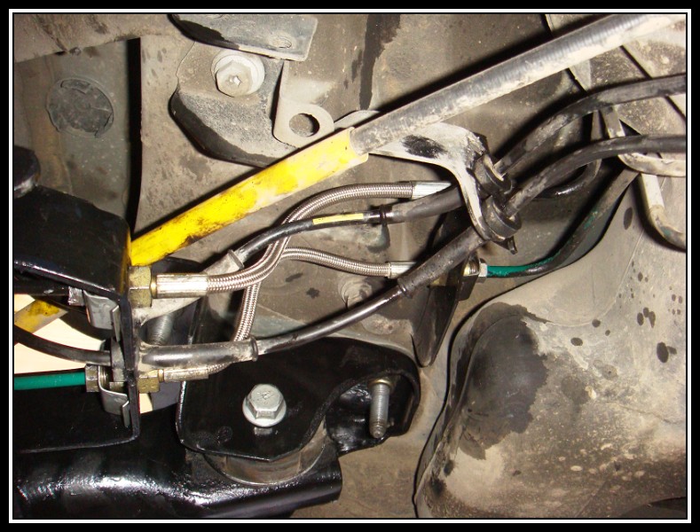

- Durites avia train avant et arrière

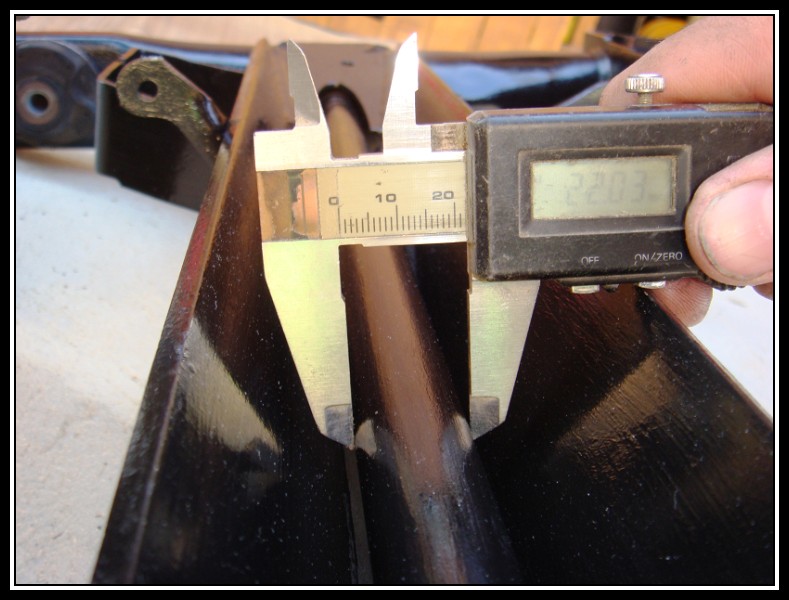

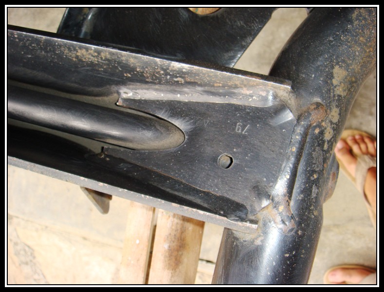

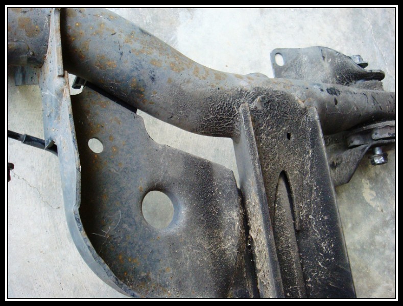

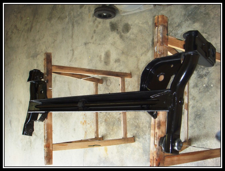

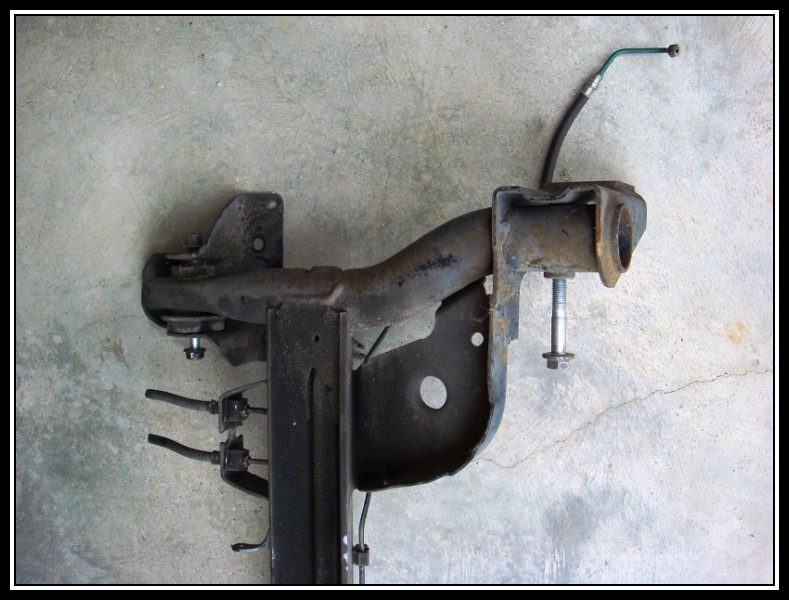

- Train arrière de Clio RS avec diamètre Barre anti-dévers = 22 mm
- Amortisseurs arrière de renault Clio RS 2 VIAROUGE Sport

Frame/Braking
- Short Springs before and back EILBACH -35mm
- Rims AEZ 16x7 Xylo in ET38
- 4 Tire Dunlop SP FAST Answer in 195/45 16 84V
- Clamps of brakes fronts and backs painted in red Ferrari
- Discs fronts BREMBO in 259 mm broken down
- Brake fluid DOT 5:1
- Replacement of the drums by disc brakes of RS2 (new discs of origins + Brake pads Renault + bearings of new RS)
- Hose connections avia nose gear and back
- Rear wheel-axle unit of Clio RS with diameter Bars anti-cant = 22 mm
- Shock absorbers postpones of Renault Clio RS 2 VIAROUGE Sport
