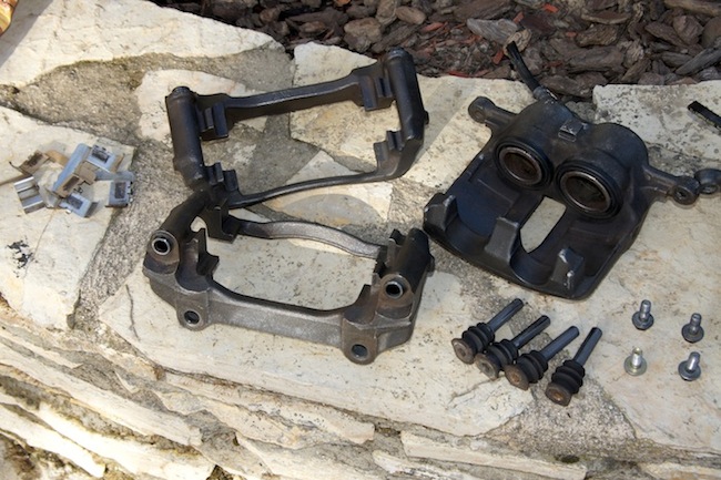

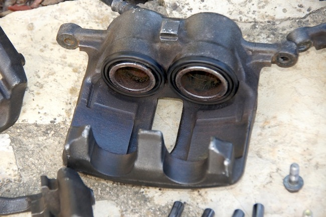

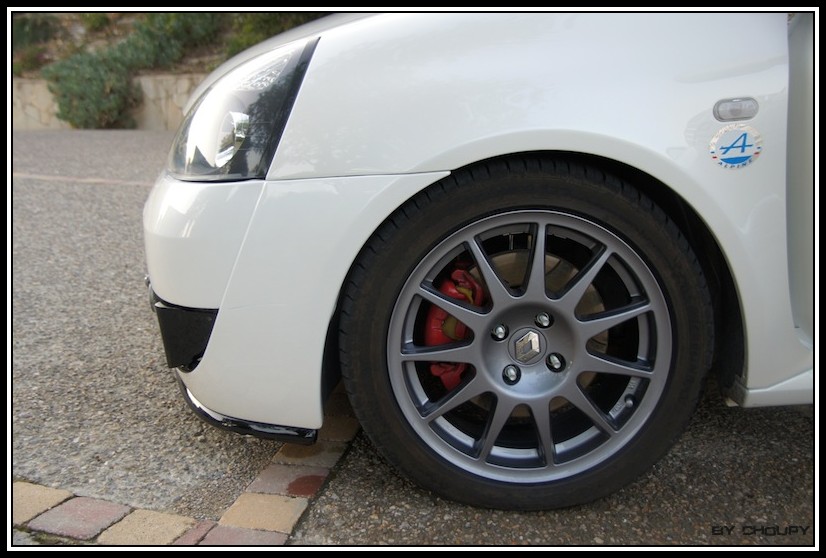

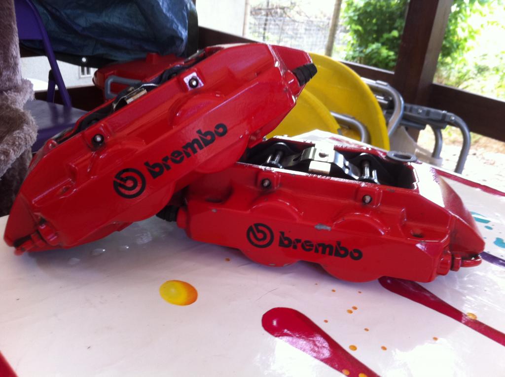

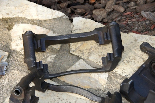

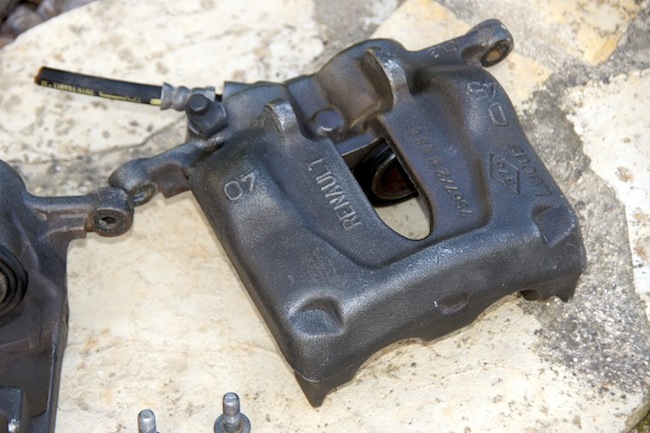

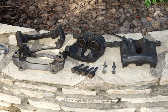

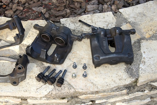

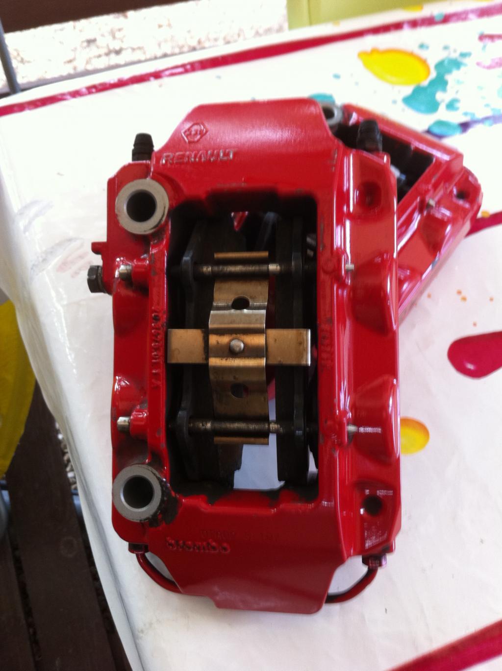

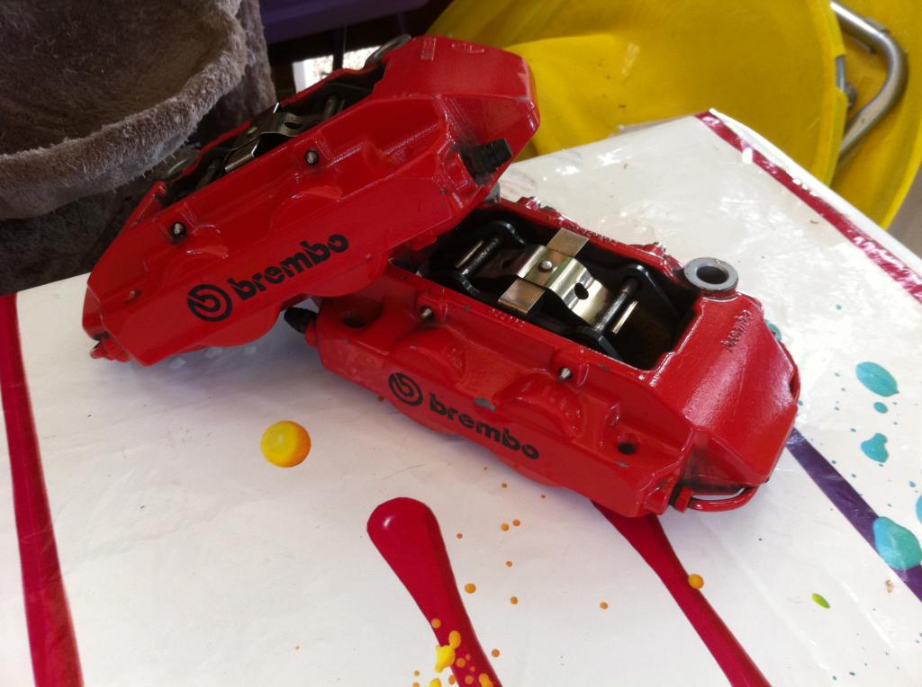

Future changes:

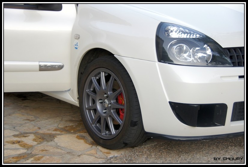

- Dual-piston caliper,
- Front brake disc 300mm (280mm original)
- Disc Brake with 240mm rear big bearing integrated
All with 100% Renault parts. The choice of disk size and diameter of the rear piston is made ​​according to the new front brakes ... while keeping the ratio of front / rear braking!

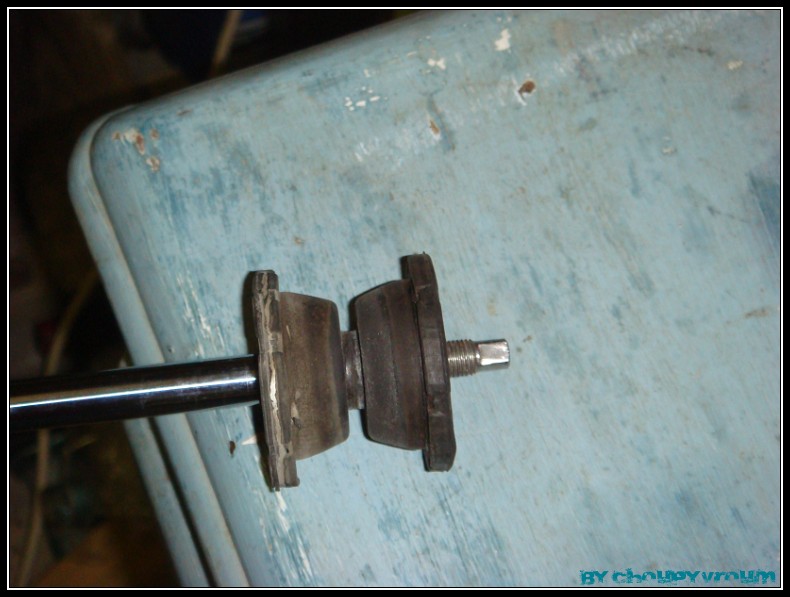

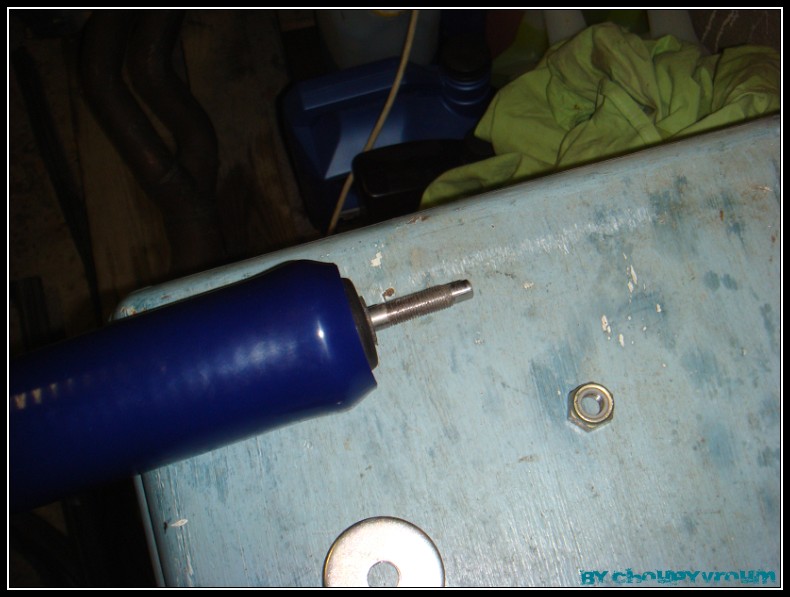

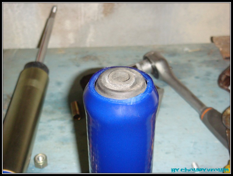

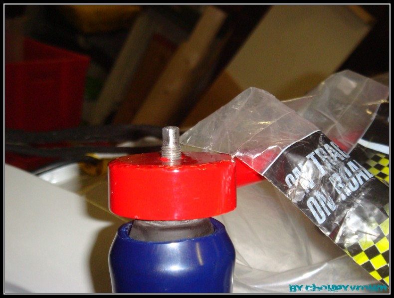

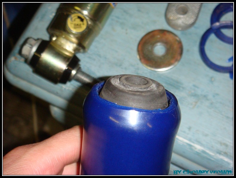

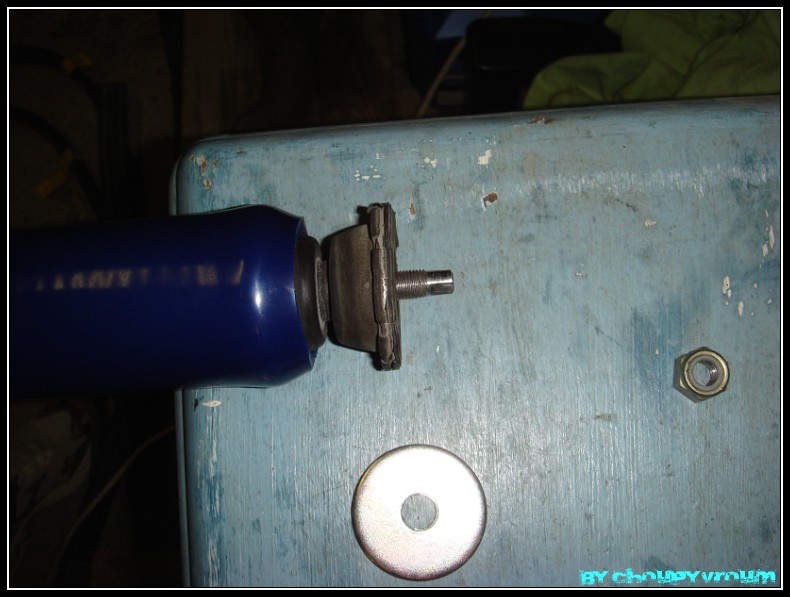

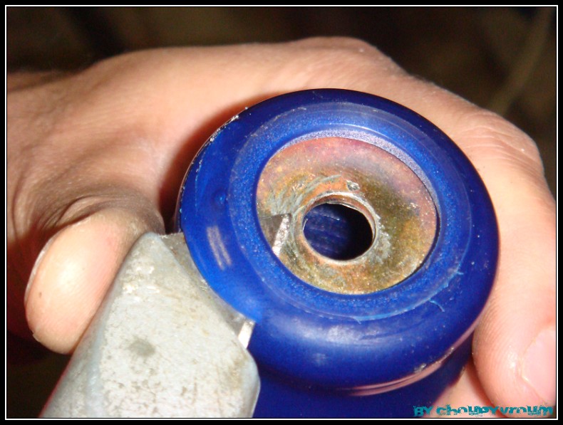

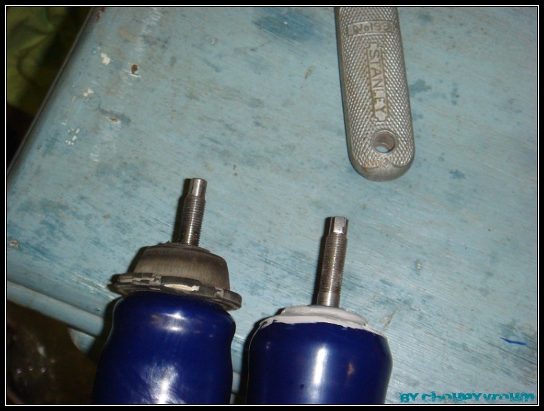

I have a question, did you use your original rear bushes to fit your rear GAZ shocks ? I had some problems with that.
very nice mate :)
Look :
choupyvroum said:
:powaa:

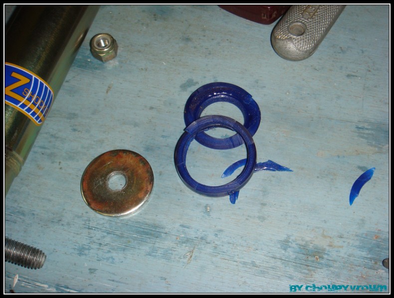

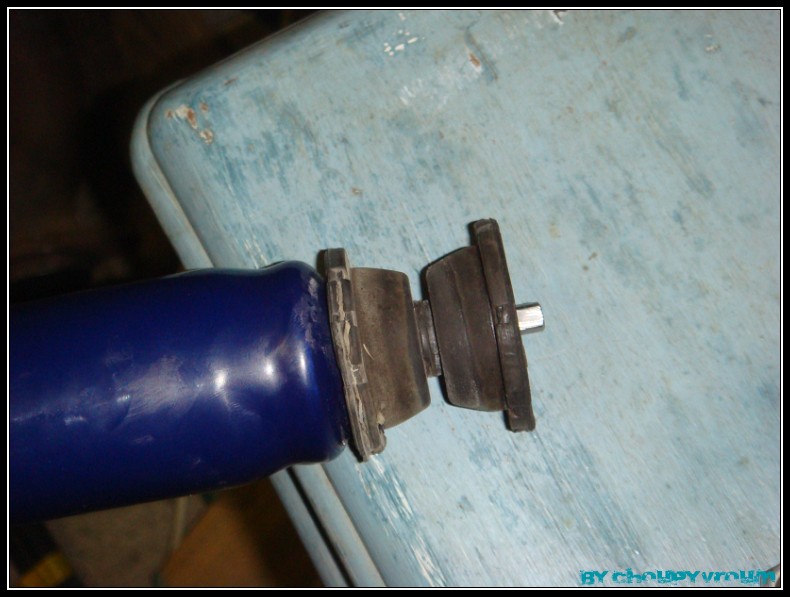

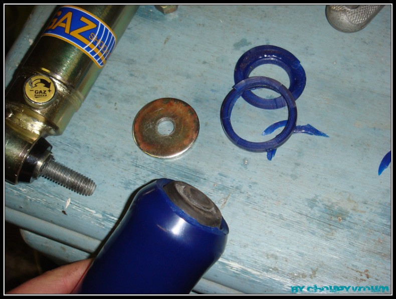

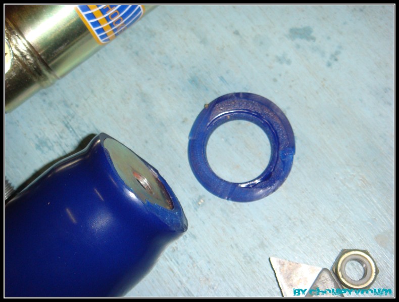

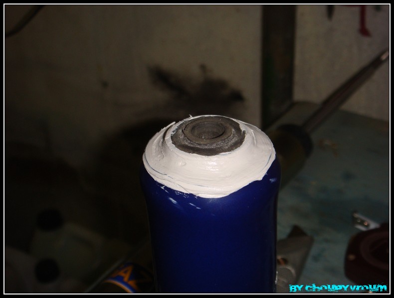

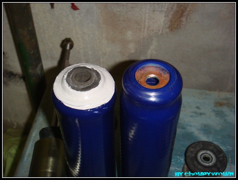

Bon j'ai bossé sur mon soucis de mes amorto arrière gaz.
Le soucis c'est quand montant l'amorto avec les 2 silents blocs d'origine, on se retrouve avec peu de tige fileté voir pas du tout pour mettre l'écrou (et donc impossible aussi de mettre une barre anti rapprochement arrière :onon: ).
Voici ce que ça donne monté :
Sans le cache...
Avec le cache...
Vous voyez qu'on a plus rien, plus de tige fileté pour le montage :baston:

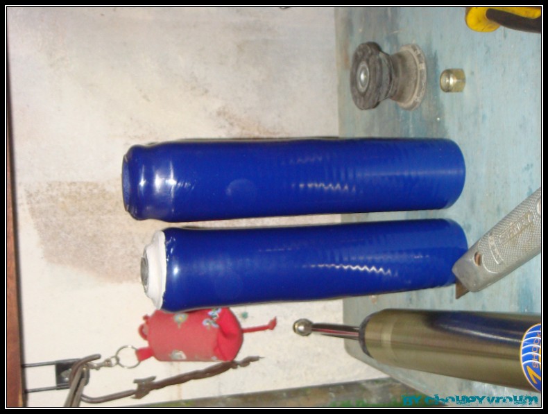

Si l'on regarde le cache, on y trouve une grosse rondelle qui permet de fixer le cache à la tige de l'amorto. On voit bien qu'on a une épaisseur de plastique importante (5mm en mesurant).

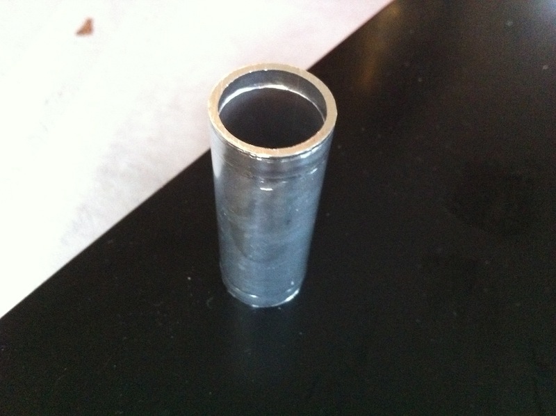

J'ai décidé de viré cette épaisseur:
Et de virer cette rondelle:
J'ai ensuite monté en force par le côté opposé le silent bloc inférieur d'origine:
C'est monté en force donc pas de jeu!!!!
Petit test:
BINGO: tout passe impec, on peut même mettre la barre anti rapprochement et in nous reste bien du filetage!!
Pour bien maintenir le silent bloc et pour une meilleure étanchéité et finition, j'y passe du mastic colle:
La comparaison:
Faut attendre que ça sèche et le tour est joué :bob:
Ainsi on garde les silents bloc d'origine (inférieur et supérieur) on abîme pas la tige de l'amorto puisque le silent bloc inférieur s'arrête au même endroit que la rondelle sur la tige, et on garde le cache d'origine pour une meilleure protection...et puis il est trop zolie ce cache :net: :fleurs:​

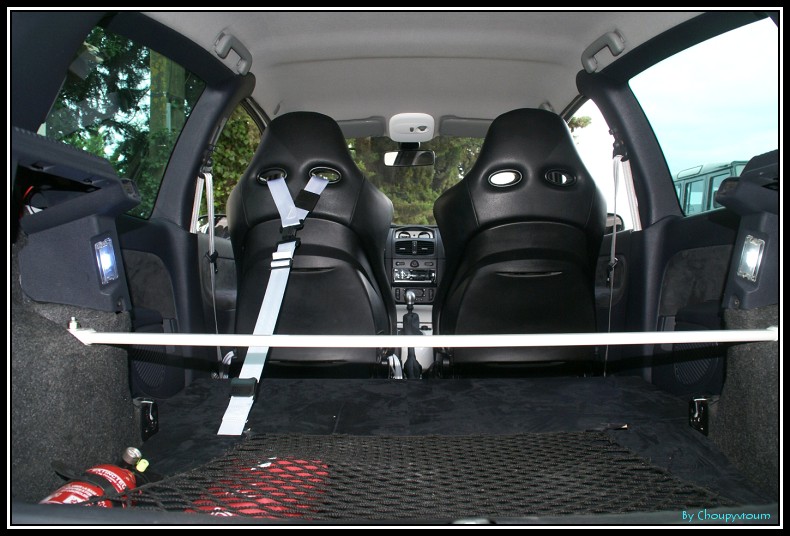

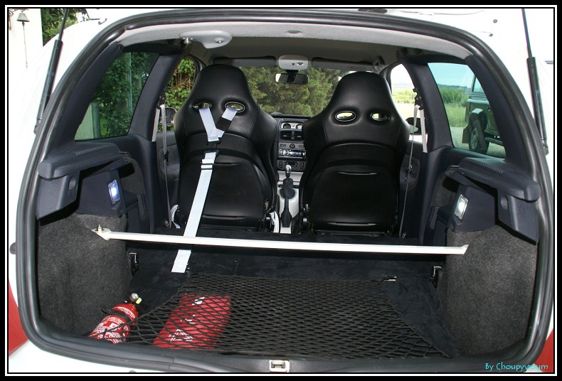

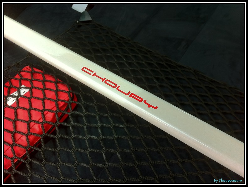

- OMP bar front and rear bodywork peintent white ...

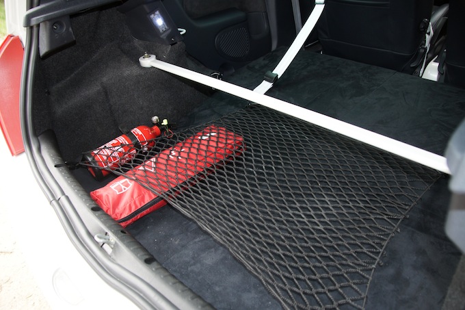

- Installation of a safety net on the floor flat ...

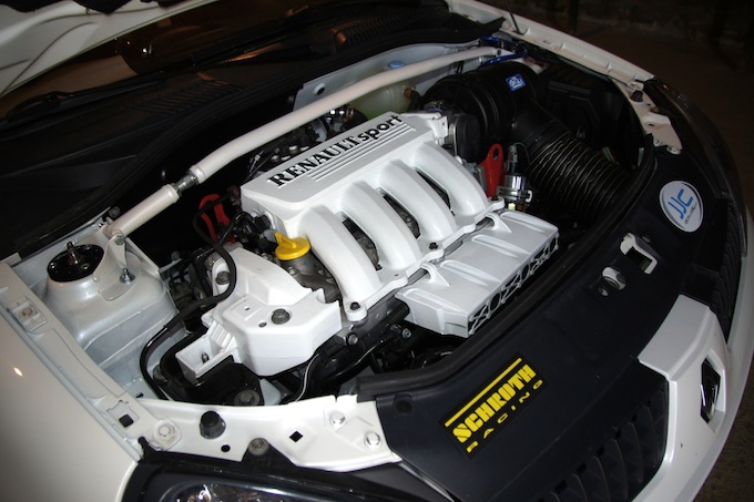

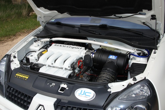

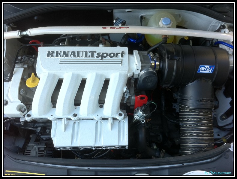

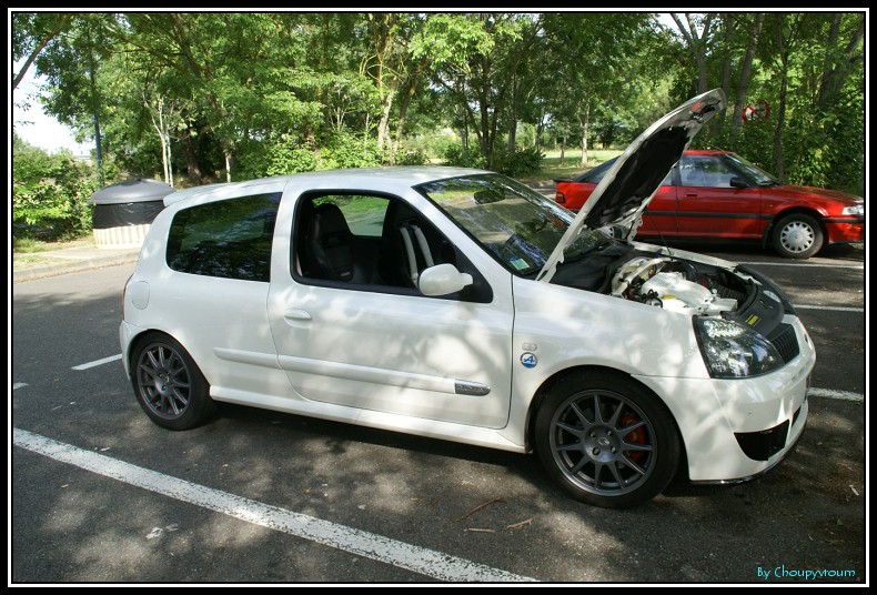

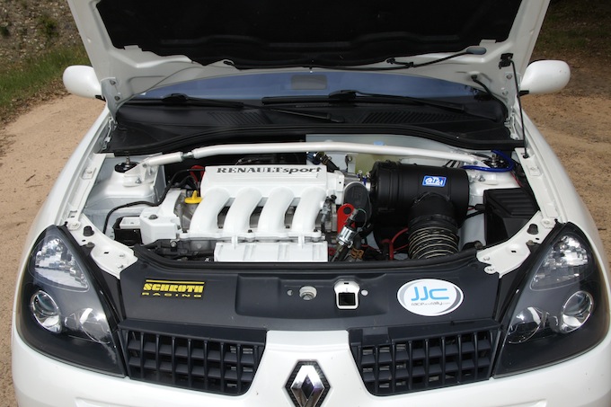

Great work! Engine bay looks awesome.
It is the heart of the beast ... I have to maintain ;)

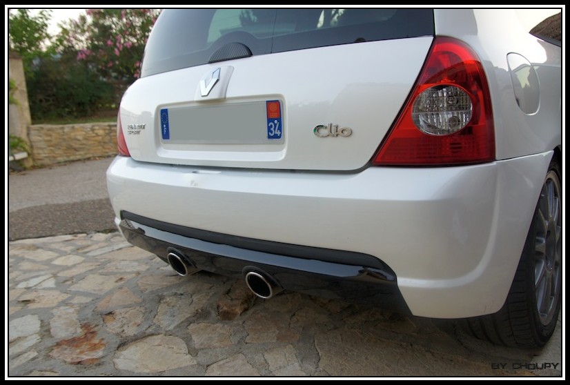

i like what you have done with the rear bumper - very unique :)
I wanted to bring a touch of aggression without being shifted to the spirit Renault Sport. :)

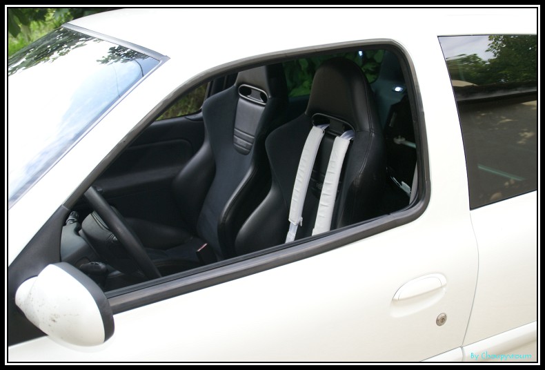

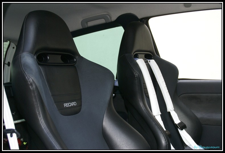

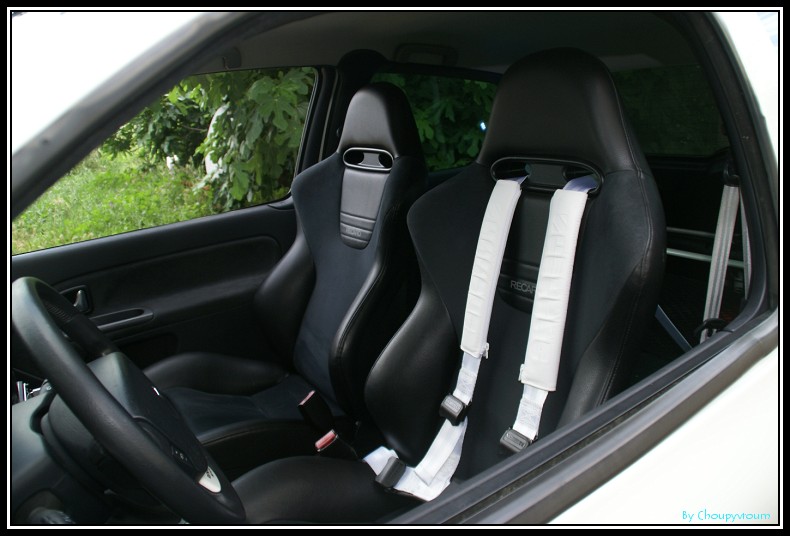

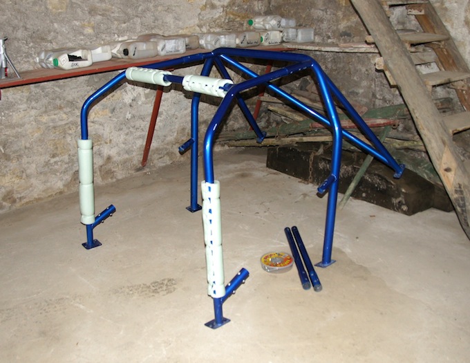

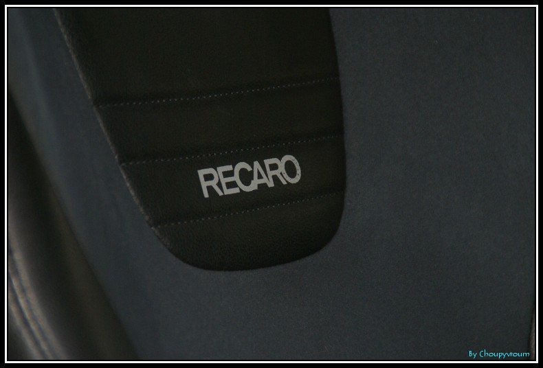

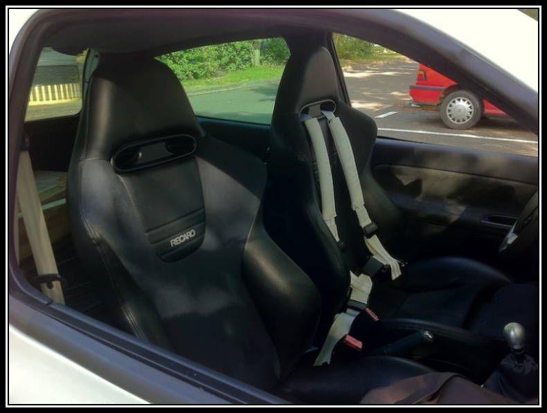

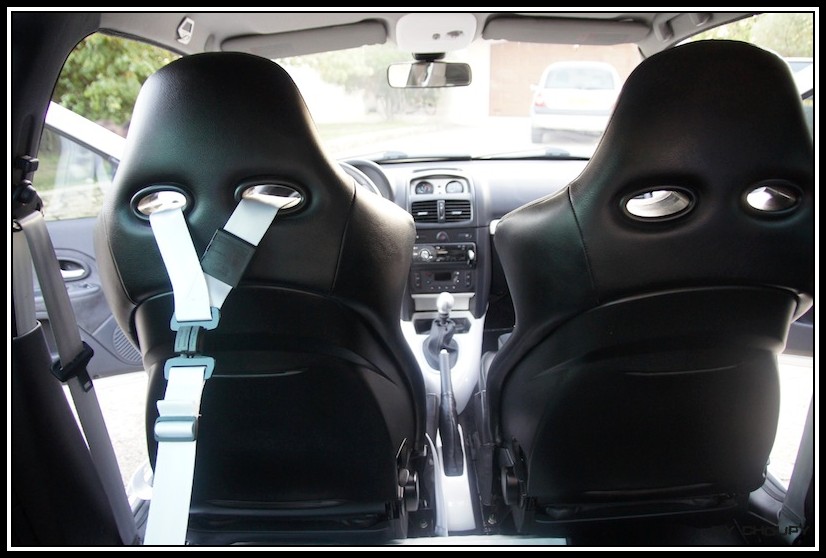

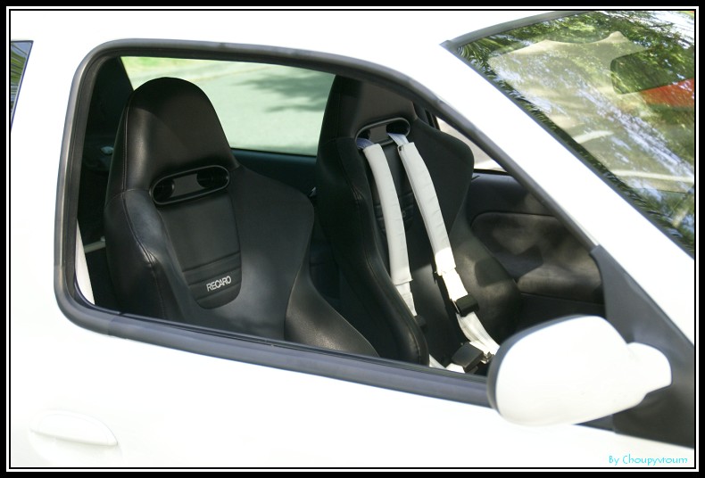

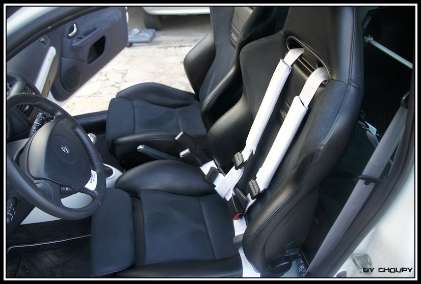

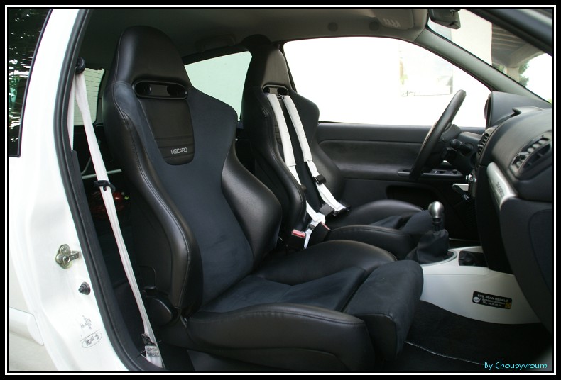

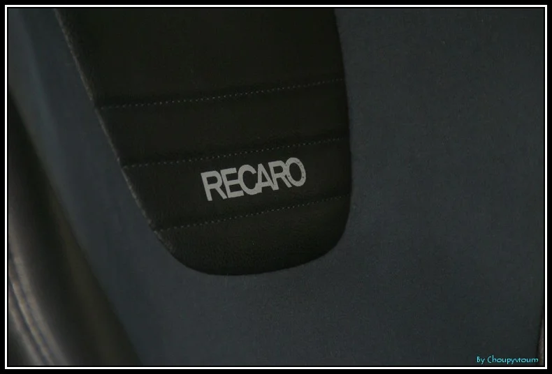

In a few weeks there will be:

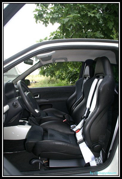

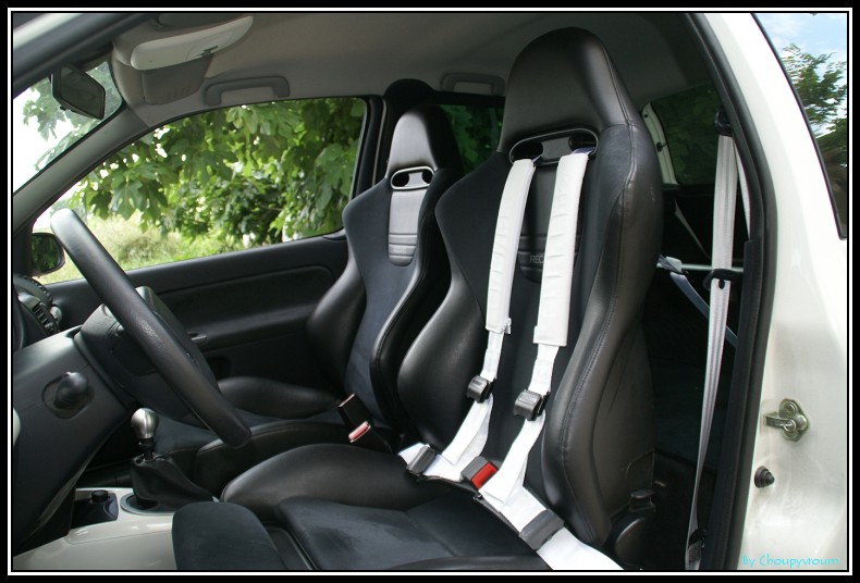

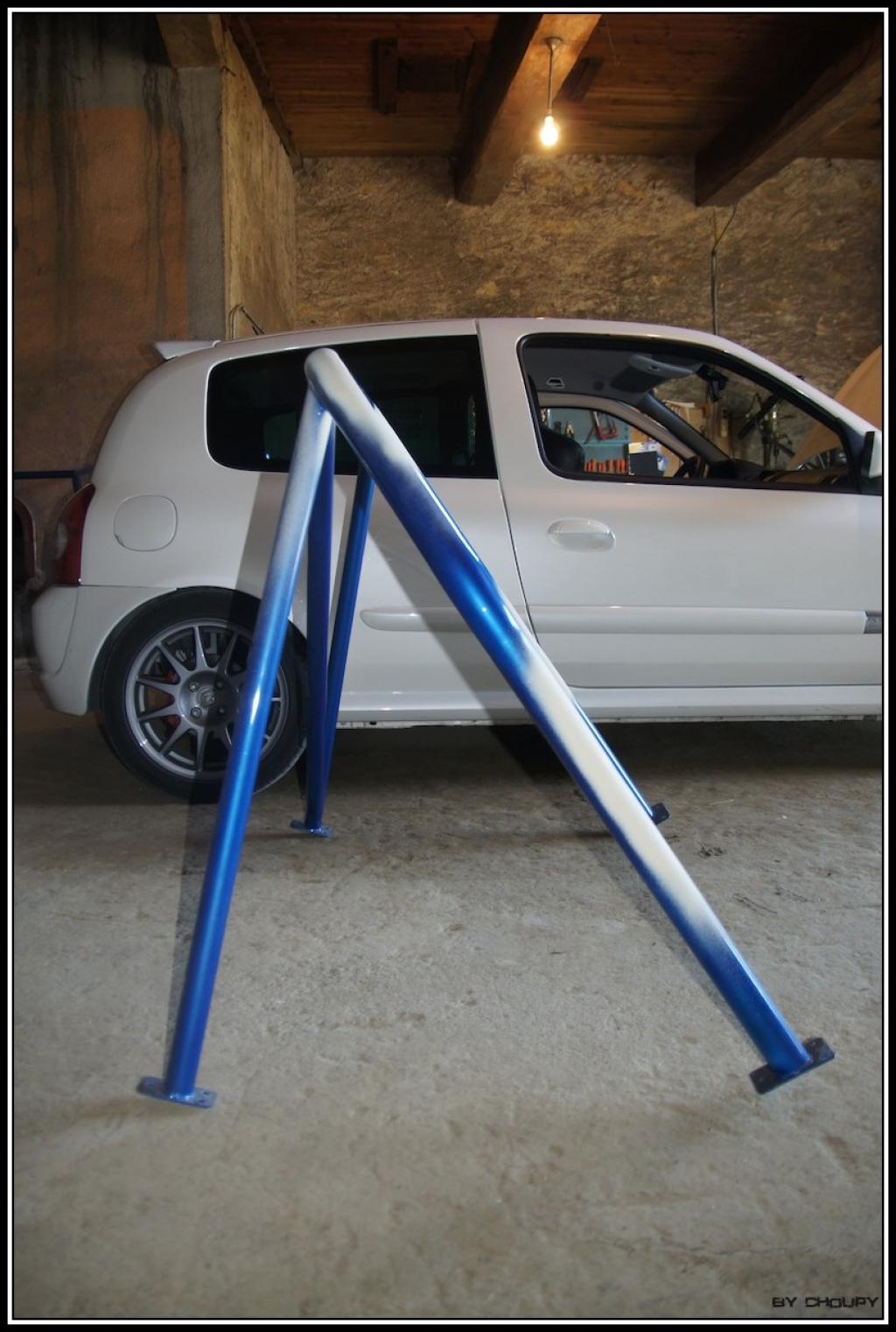

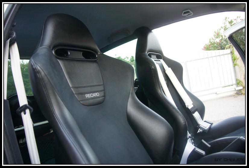

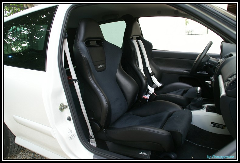

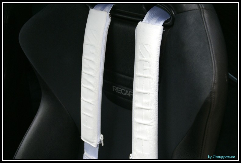

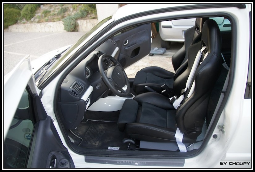

- New RECARO seats ... and not n'impote which ...

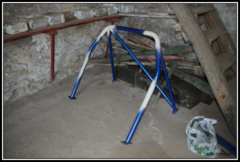

- A second SCHROT harness for the passenger ...

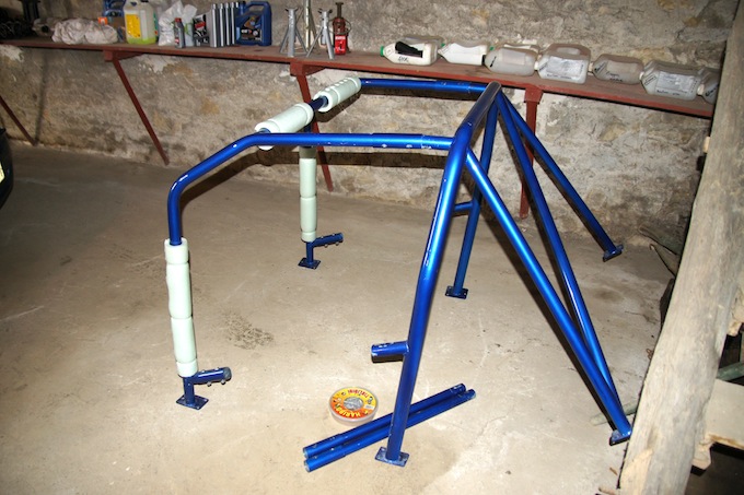

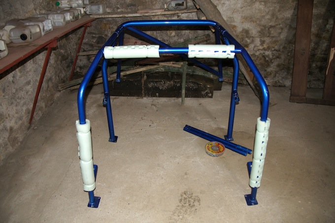

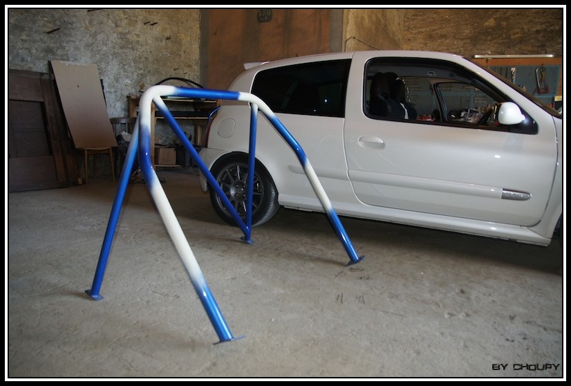

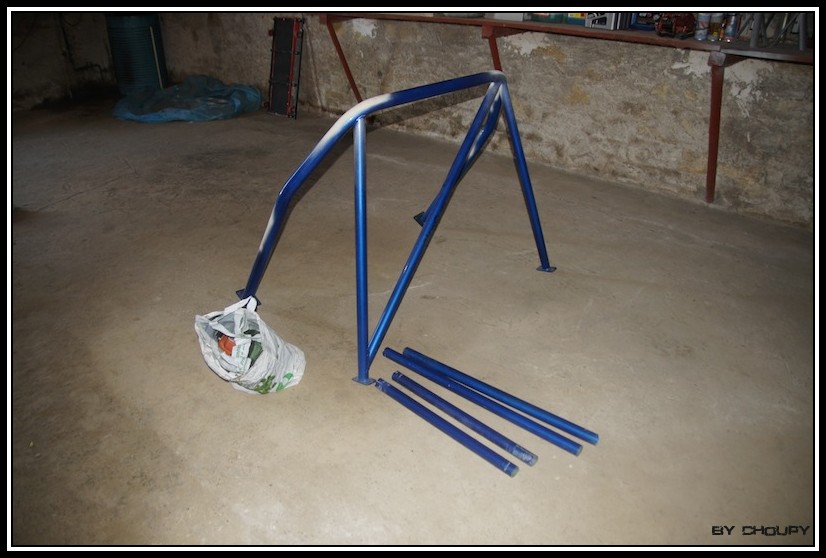

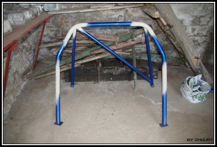

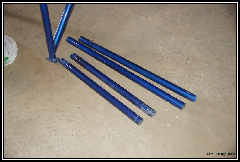

- And I'm trying to create a half-arch on the basis of my hoop 6 points which will be welding on the body as in competition for more security.

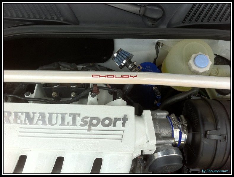

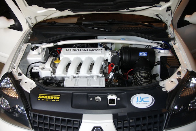

watch the hose returning to the coolant expansion bottle. it likes to split when the airbox is rubbing on it. (been there done that, t-shirt etc...) ;)
